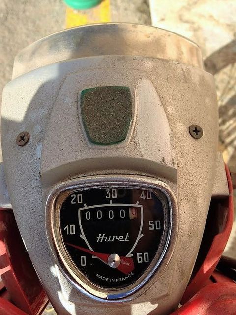

 | Tema: Re: Manos a la obra de nuevo Dom 29 Abr 2018, 9:55 pm | |
| Hola chicos como estamos !!!Que tenemos por aquí ???  Efectivamente, es un estupendo faro nuevo para el Trial Ciudad, seguro que le cae genial. Venga saludos !!!
|  | | califa_ag Reincidente
Cantidad de envíos : 180 Edad : 68 Localización : Sevilla Fecha de inscripción : 22/11/2014
 | Tema: Re: Manos a la obra de nuevo Dom 29 Abr 2018, 10:05 pm | |
| Trop la estas dejando mejor que de fabrica
un saludo | |
