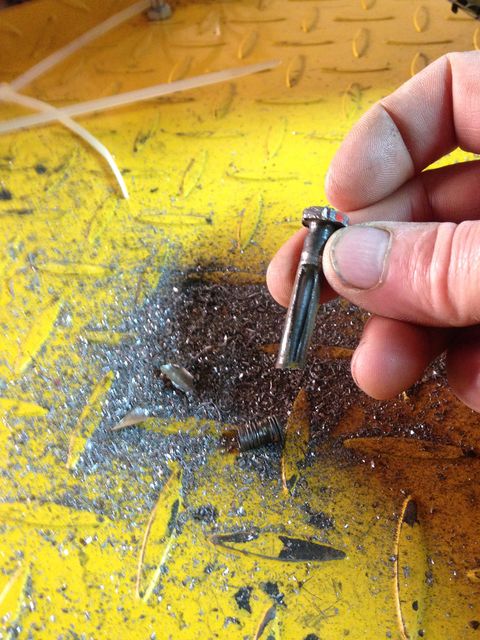

Que en este caso es reparar el juego lateral del caballete cambiando el casquillo que va metido en el chasis, y el tornillo que sujeta el caballete.
Y como no podía ser de otra manera, ya de entrada empezamos con los problemas, una cosa que tenia que ser cosa de cinco minutos, se ha complicado porque el tornillo no sale ni a martillazos, así que no queda otra que reventarlo con el taladro.
Bueno, tema tornillo solventado, pero claro a parte del casquillo que lleva el chasis, los agujeros del caballete también están comidos, así que tendré que pasar una broca mas grande por los agujeros del caballete para que se queden bien redondos de nuevo, y hacer un casquillo al torno un poco mas largo para que encaje exacto en los nuevos agujeros del caballete.
