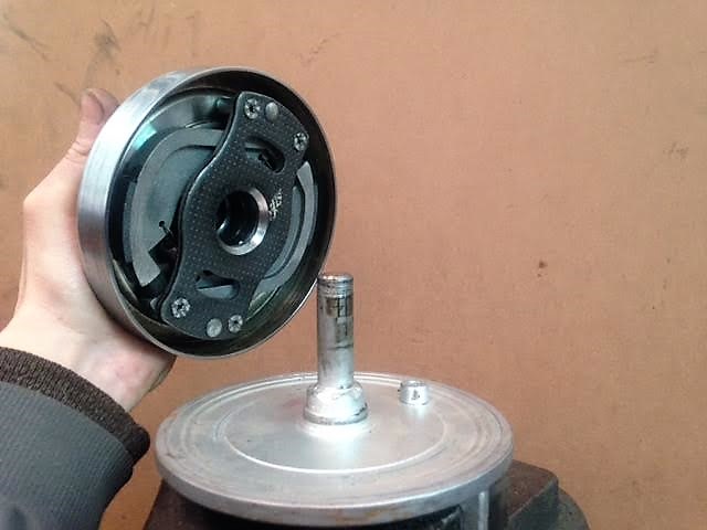

| Bueno chicos, después del parón navideño, y con permiso de la climatología, hoy me he levantado con ganas de hacer cosas, y cuando me he querido dar cuenta ya estaba volteando el pueblo con este Moby, pero creo que me tiene manía el tío, porque la alegría ha durado poco y lo ha vuelto hacer, es la segunda vez que salgo con el, y la segunda vez que me deja tirado, je, ya te digo, he tenido que volver empujando, y a la carrera porque para acabar de arreglar el asunto, encima se ha puesto a lloverrrr..... Otra vez problemas de tracción, pero en este caso a sido otra cosa rara y extraña que nunca me había pasado, y eso que despues de tantos años enrredndo con los Mobys me ha pasado casi de todo. Se ve que cuando montaron el Embrague, dejaron floja la tuerca grande trasera, esa que va roscada al revés, la que sujeta la media polea móvil, y se ha salido, provocando que también se desenroscara la media polea, quedandome sin embrague al instante. He intentado enroscarlas de nuevo, pero ha sido inútil, a los 2 metros se iba todo al garete de nuevo, así que Ajo y Agua, a empujar !!!  Visto lo visto, creo que lo mejor será desmontar todo para comprobar que este ok. De momento el siguiente paso será sacar el motor para limpiarlo a fondo y cambiar rodamientos, retenes, juntas, y ya que estamos silent/blocs del chasis. Venga pues, manos a la obra !!!

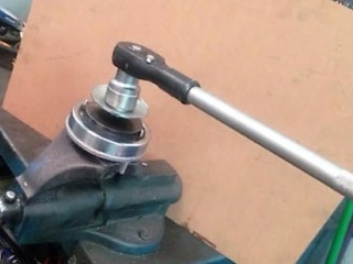

Extraña avería Jaime, creo que nunca había visto salirse la tuerca interior del variador y es que resulta dificil que esto ocurra ya que la polea fija va en un sentido y la tuerca en otro. Lo mas probable es lo que tu apuntas, no la apretaron.

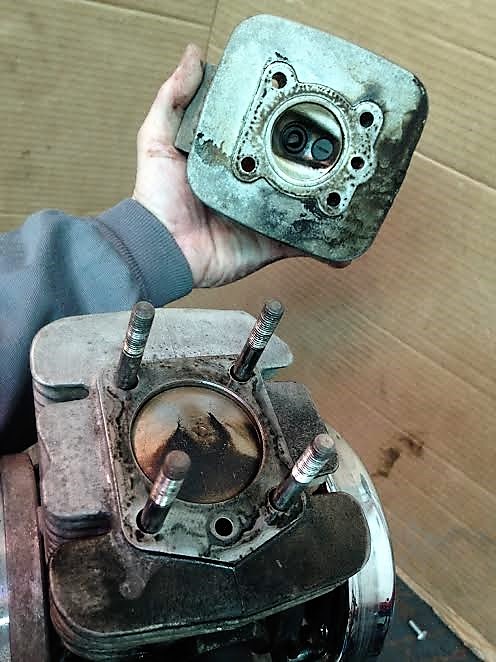

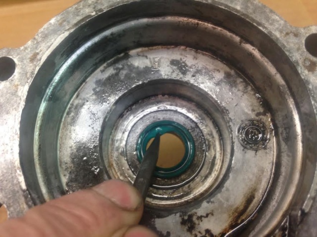

| Buenos días Mobyletteros.... Tal como dije, he desmontado el motor y la verdad es que he visto un montón de pequeños detalles que Mmmmm......  Lo curioso es que como se puede ver, hay una fuga importante entre culata/cilindro, mientras que la salida del escape esta limpio, peeeero, a pesar de que la culata estaba bien apretada, la fuga es evidente.  Joé, lo voy a tener que dejar aquí, es que hoy el Tinypic esta caprichoso y no se deja, en fin a ver si más tarde me deja subir las fotos y seguimos OK. Venga saludos.
|  | | Eledoce12 Super Mobylette-Man
Cantidad de envíos : 2766 Edad : 44 Localización : Lugo Fecha de inscripción : 31/12/2008
 | Tema: Re: Manos a la obra de nuevo Dom 12 Feb 2017, 8:04 pm | |
| Seguramente lo hayan reapretado cuando fugo, una vez que fuga no tiene solución. Otra cosa que puede ocurrir es que la culata o el cilindro no tengan buen plano.

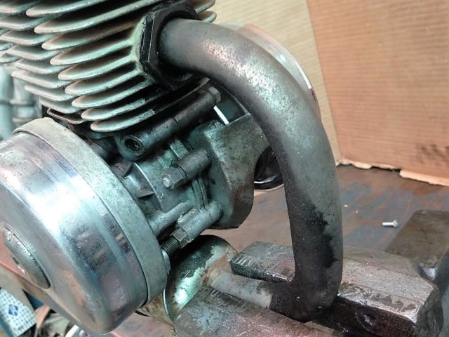

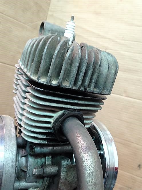

| Hola buenas noches !!! Bueno chicos, veo que hoy el Tinypic anda fino, fino, asi que aprovecho para comentaros esto: Tal como dije, he desmontado el motor para ver como anda por dentro, y la verdad es a pesar de que lo restauraron hace poco, estaba bastante mal trecho. En las fotos no se si se aprecia demasiado bien, pero todo el contorna de la junta, esta completamente mojado, lo que confirma que por ahí se escapaba de todo.  Y por la salida del escape ya ves, venia sin junta, ya te digo !!!  Otra cosita es que habían montado retenes nuevos de esas chinorris, y encima al revés, y a pesar de que a simple vista los rodamientos parecen nueves, cantan un montón.  Y la guinda final, el pistón, que venia tuneado !!!   Pero bueno, lo voy a limpiar todo bien limpito para pasarlo por el choro de micro esferas, a ver como se queda !!! Venga seguimos en contacto.
|  | | Costitxer Mobylette-man
Cantidad de envíos : 2397 Edad : 73 Localización : Costitx Fecha de inscripción : 03/12/2010
 | Tema: Re: Manos a la obra de nuevo Miér 15 Feb 2017, 8:08 pm | |
Joe.....Jaime, el que hizo esta restauración, solo había aprendido que para correr hay que abrir las admisiones, se salto todo el libro y se fue al último capitulo.
