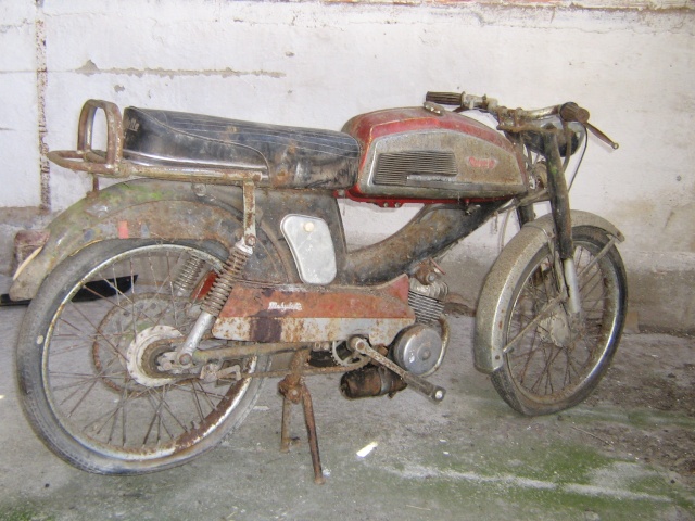

Hoy a la mañana me dispongo ha pasear el SP-90, pero cual es mi sorpresa que se niega a arrancar, cuando el último dia funcionaba de maravilla.
Saco el tubo de la gasolina y no cae ni gota, la verdad que el depósito esta bastante oxidao por dentro, y el grifo esta atascado de todo.
El dueño anterior de la Moby me dio un depósito de repuesto, por fuera esta que da pena pero por dentro esta muy bien, a si que mientras limpio el otro le monto este y a pasear, pero una vez que lo tengo montado resulta que no son iguales al 100x100. cambia la ubicación del grifo de la gasolina:
Depósito del Mobylette SP-90 110" border="0" alt=""/>
Mirar este magnífico SP-93, lleva el grifo de la gasolina en el centro del depósito:
Depósito del Mobylette SP-90 Sp-9310
Y este SP-90 que estubiera apunto de comprar hace tres años, que al final pase de el, estaba en un estado lamentale, tiene el grifo hacia la parte de alante:
Depósito del Mobylette SP-90 Sp-9110
Es curioso, el mismo depósito e incluso en el mismo modelo con distintas ubicaciones del grifo de la gasolina.
Venga Pablo y Trop donde tienen las vuestras el grifo de la gasolina???

Efectivamente Eledoce12, los hay de un montón de modelos diferentes, yo de momento he contado cuatro distintos.
Grifo de gasolina en la parte delantera derecha con tapón hacia la parte izquierda del depósito
Depósito del Mobylette SP-90 10h2grr
Grifo de la gasolina en la parte central izquierda, con tapón hacia la parte izquierda del depositoDepósito del Mobylette SP-90 Sp-9310
Grifo de gasolina en la parte trasera, con tapón en el centro del depósito
Depósito del Mobylette SP-90 2lt2161
Grifo de gasolina en la parte trasera, con tapón hacia la parte izquierda del depósito
Depósito del Mobylette SP-90 2ykkhtj
¡¡¡ DIOS MIO, QUE LOCURA !!!

Pues yo tengo 4 DEPÓSITOS DE SP-90 y.......¡son todos diferentes!! affraid  no hay uno exactamente igual al otro, así que no es que hayan diferencias entre los de la SP-90 y 91 es que como ya se ha apuntado entro los mismos de la SP hay por lo menos hasta 4 tipos diferentes dentro de las Mobylettes españolas.
En breve pongo las fotos y las diferencias.
