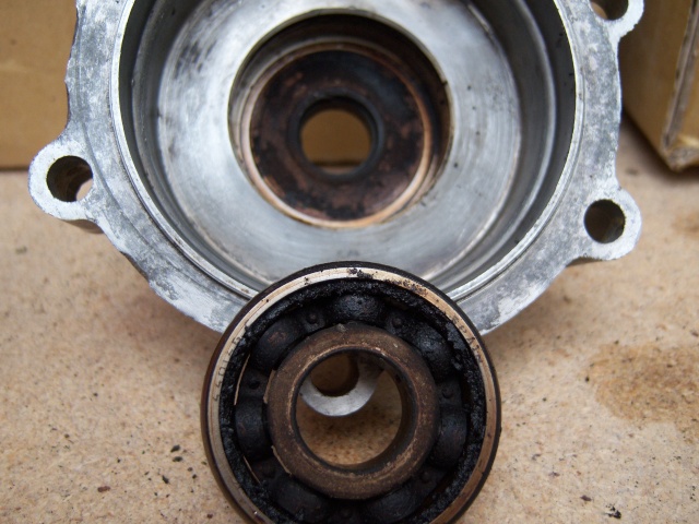

| Bueno el tema de las juntas solucinado, he pasado por la antigua tienda de Mobylette y tenias dos juegos, sin pensarmelo me los ajencie.  Bueno ya tengo el material que estaba esperando en casa, je je je lo he tenido que ir a buscar con la Mobylette por que estos de correos son muy cómodos, dejan el aviso en el buzón y no timbran en fin no vamos a enfadarnos. Aqui teneis a la maquina cumpliendo con su misión:  las piezas que esperaba:  Lo que más me ha llamado la atención como viene envasado el cigüeñal, viene cubierto con cera, debe der para protegerlo del paso del tiempo. Ahora no se muy bien como sacarla, me imagino que rompiendo la cera cae por si sola. | |

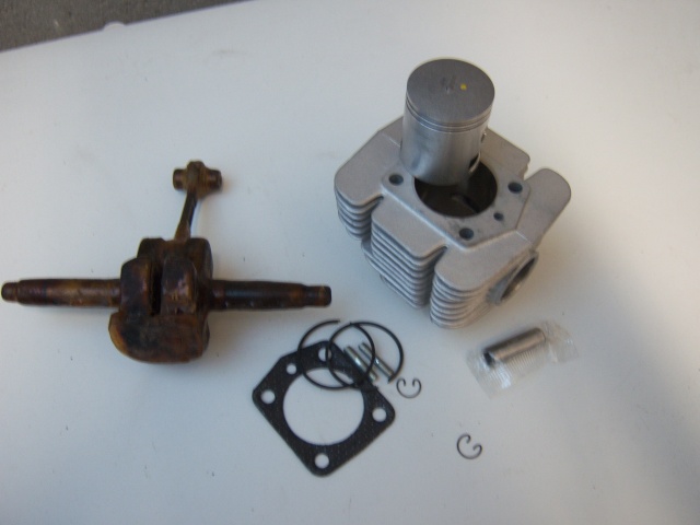

| Hola Domingo como estamos!!! Así me gusta, caña con ese motor, y sin miedo que esta chupao, y conociéndote seguro que te lo meriendas en un plis plas. Por cierto, precisamente ese golpeteo que lleva el eje del cigueñal es para hacer un poco de grosor, se ve que el que lo reparo antes que tú se encontro con ese problema, y salio del pas de esta manera, pero lo que yo creo es que le monto el cigüeñal de un motor de los antiguos, como el de mi AV-60, son identicos casi en todo menos en una cosa, esos motores montan rodamientos de 15mm de diámetro interior, mira aver cuanto mide ese eje de cigüeñal y si es de los que miden 15 mm, guárdalo que posiblemente necesite uno de estos pronto, si acaso te lo cambio por uno de los otros OK !!!  Aquí puedes comprobar lo que te digo, este es uno de esos cigüeñales de ejes de 15mm, lo malo es que no se encuentran rodamientos.    Bueno venga, aquí me tienes para lo que sea, ya lo sabes!!! Besos y abrazos para tod@s.TROP.... | |

| Hola TROP, creo que el cigueñal no te vale, el diámetro del eje del cigueñal es de 16mm y de un lado esta un pelin más gastado que en el otro, le deben de faltar unas micromilésimas y por eso los rodamientos entran con mucha facilidad en su alojamiento, de todas maneras si se puede quitar un poquito más hasta dejarlo en 15mm el cigueñal es tuyo. | |

| Ese cilindro si no me equiboco es un metra kit, el cilindro era negro con las puntas de las aletas pulidas y el diametro 43mm. Yo tengo uno i lo repare con 40e.

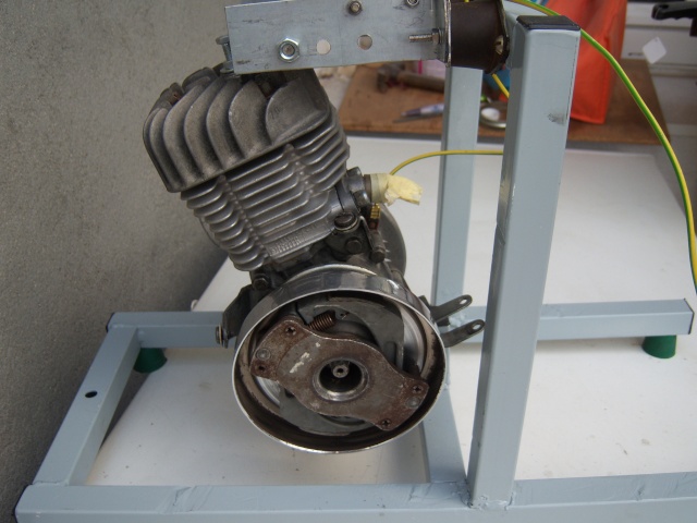

| Coñe Domingo, magnífica idea, ya me comentarás cuando lo pruebes, si con el motor al ralentí, el soporte se queda quieto o poco a poco se desplaza, pienso que tiene que ser estable pues veo cuatro pies al parecer de goma y un par de silent blocks. Saludos. Pepe. | |

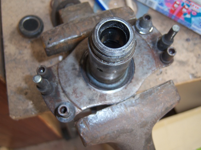

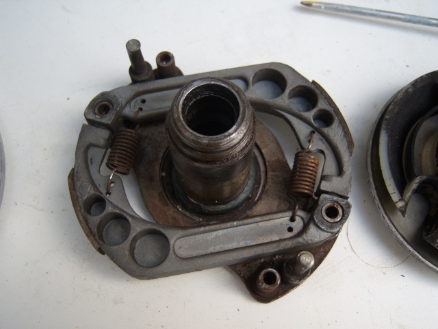

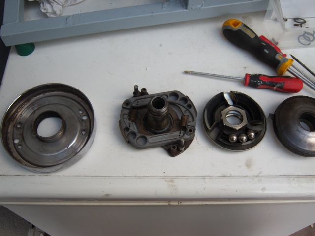

| Con el embrague ya doy por terminada la restauración del motor, bueno falta probarlo y que ...... con un poco de suerte funcione. Os cuento como hice con el embrague: Primero sacarlo de su sitio para ello hay que sacar prisioneros, yo me encontre en el orden como sale en la foto.  OJO CON ESTA TUERCA para sacarla hay que girar en el sentido contrario a las agujas del reloj, la mia estaba dura de narices.  Una vez sacada esta tuerca el resto es fácil:      Venga espero que os sea de ayuda, Saludiños. | |

| Buen trabajo Domingo, precisamente porque ésta tuerca suele estar como tu dices “dura de narices”, y a falta de una buena llave, me construí éste utillaje que permite trabajar cómodamente y con seguridad sin riesgo de abrirte los nudillos por una escapada de llave. Es un “coñazo” el estar siempre improvisando pero la verdad es que después se agradece su utilidad. El objeto de la izquierda en una llave exagonal creo recordar de 34 mm.  El cacho de cinta de carrocero enrollado en el bulón es para proteger la pista del rodamiento de agujas del moyu para que no se marque al hacer fuerza para aflojar o apretar dicha tuerca   | |
