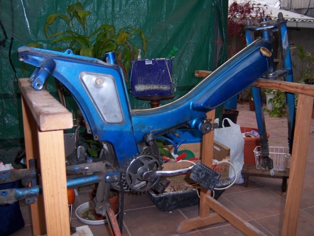

| El sábado 25 de octubre inicie el proceso de desmontaje de mi pequeña: La verdad que el proceso de desmontaje fue bastante sencillo, poco a poco sacando fotos a todos las cositas. Aparecen los primeros problemas, uno de los amortiguadores traseros doblado:  El paso de los años se notan en algunos sitios:  A lo que más miedo le tenía, el sistema eléctrico, me costo lo suyo pero salió enterito.  tornillos que se resisten:  Y hasta aquí mi primera jornada de trabajo:  El domingo fui a darle un lavado a presión:   Da gusto verla a si limpita, fijaos el desgaste de la pintura, cuanto horas pasaría la pobre al sol. De momento esto es lo que tengo. | |

| Estos días he trabajado un poquito, ya casi esta todo desmontado y al parafangos trasero ya casi he acabado de quitarle la pintura. | |

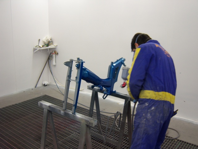

| Bueno reanudamos el tema de la pintura, os traigo unas fotos recien traidas del horno, munca mejor dicho  :    Por último os paso el código del color, creo que le hace falta a nuestro amigo Fali en su nuevo proyecto: TOYOTA/8P1/M9202La única zona que ha quedado sin pintar ha sido donde va el número de bastidor, de esa forma me aseguro de tener una pequeña muestra de su color original, y en este caso creo que hay pleno, en la foto no se aprecia bien. Saludiños, Eledoce12+Alba. | |

| Hola ELEDOCE12, ¿ que tipo de pintura le has puesto ? MONOCAPA ( pintura sola un par de manos con su catalizador ) o BICAPA ( un par de manos y su barniz ) y dime que tipo de pistola utilizas.

 | Tema: Re: Restauración AV-70 Gran Turismo Dom 11 Ene 2009, 7:47 pm | |
| Hola Domingo, vaya lujo de Mobylette que te va a quedar compañero!!!
No veas como canta ese azul recién tirado con la pistola, ya te digo, de lujo, vas a ser la envidia del barrio con ese pedaso Mobylette reluciente reluciente.
Bueno, ves sacando fotos, que aquí estamos todos pendientes vale.
