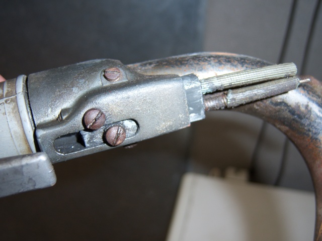

 | Tema: Re: Descompresor AV-63 Jue 24 Jun 2010, 11:28 pm | |
| aquí tienes la foto:  El cable de mas abajo es el acelerador y el de arriba el descompresor. | |

Tu Moby si tiene polea carece de embrague por lo tanto cuando lleges a un semaforo tienes que apagarla...... pero mientras se pone en verde le pones el caballete y la enciendes y .... a correr.
En cuanto al funcionamiento del descompresor, en el puño del gas si lo giras hacia ti aceleras y si lo haces al reves es cuando accionas el descompresor. Vuelvete a mirar con detenimiento el enlace que te puso TROP.
