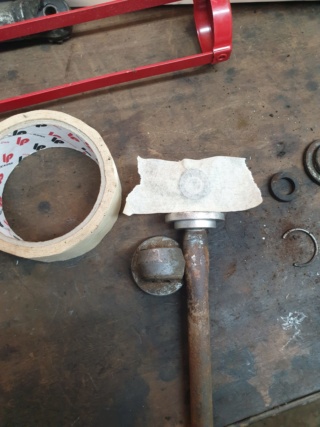

| Ahora ando a vueltas con el desmontaje del Mobylette donante y limpiado de piezas con gasolina y aceite. me lié con los amortiguadores para adecentarlos un poco y guardarlos hasta el montaje de los mismos ya que me estaba mareando de tanto limpiar. los desmonte sacando un anillo con el truco de la pistola de sica. visto en el foro  utilizo partes de los amortiguadores viejos desaprobechando la caña ya que esta totalmente oxidada.  Limpio, cepillo, engraso y le doy una manito de espray de aluminio resistente a la abrasión. IMPORTANTE la caña donde roscada al hojal y tiene un orificio por el cual se debería meter un tornillo metrica 3 o un botador para hacer de freno, ya que si lo metemos en el tornillo de banco aplastaremos la caña quedando ovalada. "Lo digo por experiencia"  Despues de un rato lidiando con los hierros los empaqueto hasta que se puedan montar, supongo que valorare a la hora de instalarlos el comprar unos nuevos, leyendo por el foro no recomiendan mucho su reparación..... pero bueno, me hacia ilusión a sabiendas de que puede ser un trabajo de balde
