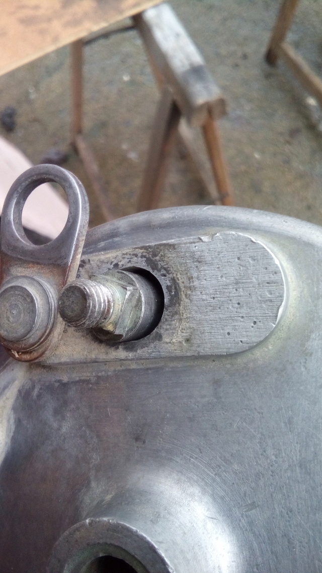

| Buenos dias ,buen trabajo Eduardo,lo de los tornillos sobre medida me refiero a los de las tapas del motor no son especificos sino que son los tornillos de las perneras,claro esta que si los de las tapas del motor el paso de rosca es de 5x90 y se pasa de rosca la solucion es pasar el macho de 6x100 y colocar el tornillo de las perneras de 6x100
Referente a la holgura de la leva de freno con el portazapatas al cual le has puesto un casquillo de lata,decirte que esta holgura no es desgaste sino que venia asi de fabrica,para potenciar la frenada ya sabes que unos de los problemas endemicos de las Mobylettes es que son pobres en frenada este sistema que idearon no ternmina de convencerme pero asi lo hicieron y llevaban una arandela de presion entre la leva y el portazapatas,espero haber aportado algo
Saludos MIQUEL MOTORET | |

| Buenas a todos,pues como te decia venian asi de fabrica con el agujero ovalado por el interior del portazapatas y en esta foto ultima se aprecia muy bien,no se trata de desgaste sino que lo modificaron ,si comparas uno de los antiguos veras que el agujero es igual tanto en el interior como en el exterior y no llevan la arandela a presion,como dije en mi anterior comentario tampoco me convence cosas de los ingenieros,me imagino que se debieron de hacer pruebas de frenada en algun tipo de banco de pruebas

| Gracias MIQUEL, lo de las Mobylettes es todo un mundo, cada día se aprende algo nuevo, ahora que lo dices sí que parece que el agujero es ovalado de fábrica, de todas formas la mía por ahora se va a quedar con la lata de sardinas puesta...a lo mejor dentro de un tiempo cría y sale un bocata de sardinas je,je. | |

| Y hablando del tema de frenos ovalados. Este es el portazapatas de mi mobycross, es normal que este ovalado?, a mi no me lo parece pero lo que más me estraña es que te ovalado por igual. Espero vuestras opiniones. e   | |
Costitxer Mobylette-man
Cantidad de envíos : 2400 Edad : 75 Localización : Costitx Fecha de inscripción : 03/12/2010
 | Tema: Re: Mobylette Cady E-14 negra, Inicio restauracion. Miér 08 Feb 2017, 8:42 pm | |
| Yo creo que hay de todo, como en la viña del Señor. Como sabéis hace unos años me hice con los restos de repuestos de un concesionario de Mobylette de Menorca, de estos me quedan algunos porta zapatas, totalmente nuevos y sin estrenar, me he dedicado a desmontarles las levas ya que este es un tema que desconocía y me despertó la curiosidad y los hay ovalados y redondos siempre por la parte interior, en la partes exterior son todos redondos, tomando así una forma troncocónica. Para mi la explicación estaría en que teniendo la forma ovalada y el recorrido troncocónico, permite al cabezal de la leva el bascular de un lado al otro, con lo cual si hay una zapata que roza un poca mas que la otra ese se desplaza hacia el lado de menos presión equilibrando así el esfuerzo de las dos zapatas.  | |
