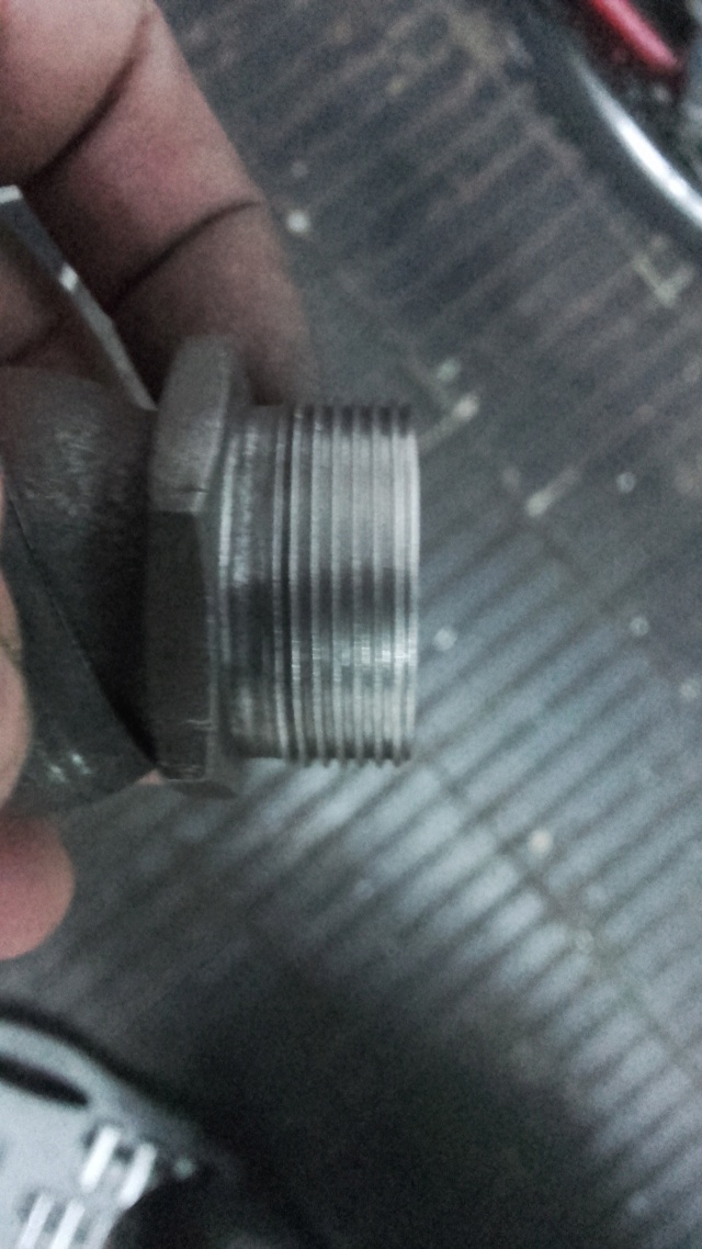

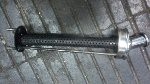

| Más cosas que me ha tocado hacerle como cambio de la fibra del puro del escape Doppler. Se encuentra de la marca Yasuni por solo 10 euritos:     Y aquí un problemón que me he encontrado a la hora de andar en faena. Se me ha pasado la rosca del cilindro y bastante además:     En cambio, la rosca del escape impoluta:  Así que mi idea es montar un motor entero con sus retenes, rodamientos y juntas porque este ya tiene sus añitos y se le nota la falta de potencia. A la espera de que me lleguen unos cárteres nuevos AV-10 estoy buscando un cilindro nuevo Airsal de 49cc para ponerle con el carburador de 15 Dellórto nuevo que le tengo metido:   | |

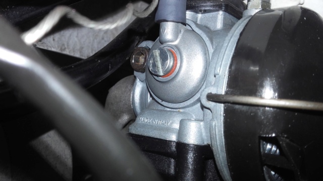

| Bonjour, Un petit conseil d'ancien..le carbu de 15 ne va pas respirer assez, il faut agrandir l'entrée d'air du cache en plastique noir, et ne conserver que 2 grilles mais placer une mousse filtrante entre les 2 mais qui supporte le carburant !!! et ensuite choisir le bon gicleur qui lui ira le mieux suivant la couleur de la bougie ( NGK B8 HS ) Bonne restauration ! Buenos dias, Una pequeña punta de edad ... el carburador 15 no va a respirar lo suficiente, es necesario agrandar la entrada de aire de la cubierta de plástico negro y mantener solo 2 rejillas, pero colocar una espuma filtrante entre las 2 pero que soporta el carburante !!! y luego elija el jet correcto que más le convenga según el color de la vela (NGK B8 HS)  Buena restauración! | |

| Daniel, creo que sé a qué te refieres. Me gustaría encontrar una pipa de admisión para el 15 que no sé si existe. Para un 16-18-19 sí. Con este carburador se nota mucha diferencia que con un 12 o 14 y realmente va muy bien. | |
