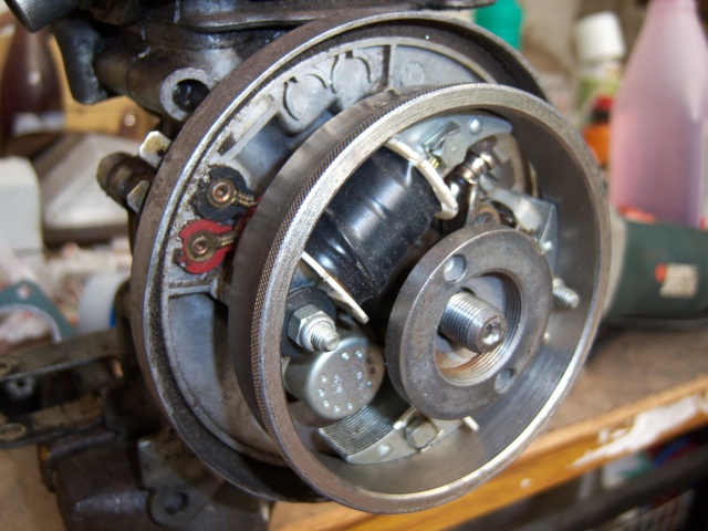

Hola Pablo encontre esta foto, hay que sacar la leva que va en el cigueñal.

Gracias por la foto. Efectivamente, es igual que el mio, solo que tu motor esta mil veces mas limpio que el mio...
Si la leva es el platillo ese con dos agujeros que se ve en el centro, he estirado como un animal con un extractor de tres garras y no ha salido.
Alguien tiene alguna idea para sacar el dichoso platillo? Suspect
