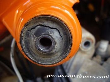

Mirad la pinta de los silent-blocs, ya ves...
Un cambio radical para mi Sherpa. - Página 3 Imagen65
Para cambiar los silent-blocs he usado la técnica de los vasos de chicharra, es sencillo y rápido, en la sección de trucos y recomendaciones hay un post que explica paso a paso como se hace.

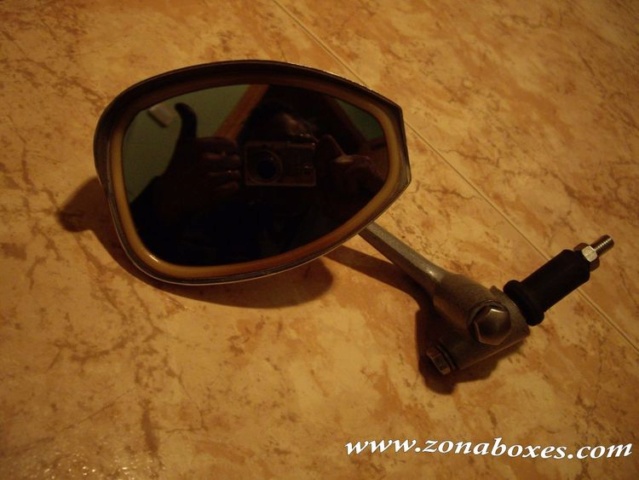

Bueno Chaelie, la cosa va viento en popa, le estoy dando caña los sábados por la tarde y un rato los Domingos que no tengo nada programado con la familia, pero este Domingo tenia Competición de Gimnasia Rítmica con mi hija y no he podido trabajar en el Sherpa
De todas formas el viernes cerré el trato por internet de un accesorio que creía que nunca lo conseguiría, y gracias a la ayuda de Eledoce12 ya puedo decir que mi Sherpa, ira equipado con su espejo retrovisor original, si si, ese que va sujeto tubo del manillar, este mismo.
Ahora tan solo me falta conseguir un manillar bajo de los del tipo Sport para tenerlo a mi gusto.

ejeje..exacto trop ese espejito es IMPRESCINDIBLE..!!
YO HACE poco me hize con uno nuevecito..!!

Jolín tolemobi, Nuevecito ??? qué suerte compañero, el mío no es nuevo ni mucho menos, pero esta casi impecable, le he dado un poco con el trapito mágico de Aladdino a lo que es el cuerpo del espejo, y ha quedado impecable, el soporte está pintado con pintura gris del tipo " Martele " y el cristal es de color azul, ya te digo " PATA NEGRA " total de la época, ya estoy deseando que llegue el fin de semana para colocarlo en su sitio.
Un cambio radical para mi Sherpa. - Página 3 Imagen81
Vista desde otros ángulos.

Otro detalle que se me había olvidado de comentaros, es que casi con toda seguridad, el motor todavía estaba " Virgen " ya que tenía el sello real  intacto ( como en los descubrimientos arqueológicos del antiguo Egipto ), así que yo fui el primero en entrar dentro del plato magnético.
Aquí se ve perfectamente que la tuerca no tiene ni un simple arañazo.
