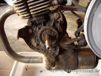

Otra cosa que me gustaría haber probado ya, es el motor, hasta que no lo oiga en marcha no estaré tranquilo, porque tiene un montón de curro para dejarlo decente, y antes de quitarle un tornillo quiero asegurarme que funciona.
Un cambio radical para mi Sherpa. - Página 2 Imagen53

A ver qué tal dejas la Sherpa, tiene currelillo.

la parte dle motor tiene curro cierto es.!!

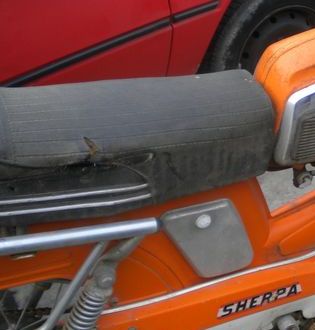

Hola! TROP, yo no sé qué pasa con los asientos de los sherpas jeje por que no eres el único al que le viene roto.
Un cambio radical para mi Sherpa. - Página 2 24cws9c
Yo creo que llevándolo al tapicero el tuyo lo podría dejarlo muy bien, pues la rotura más bien por una costura.

Ya te puedes armar de paciencia, tienes para pasar un buen rato para dejar ese motor bien limpio, a lo mejor lo ves una tontería, pero si me permites te puedo decir que el pasador que pusiste en la manivela al montar la polea, se debería de pasar al revés es decir con la tuerca al otro lado, esto se hacía porque al pedalear no pillaras la pierna del pantalón en la rosca, ya que dicho lado suele sobresalir más que el otro y es por eso que hay más posibilidades de engancharse, en la otra parte es a la inversa, este procedimiento también era usado en las bicicletas, tiene que estar girado al revés de como pedaleamos. Venga saludos TROP.

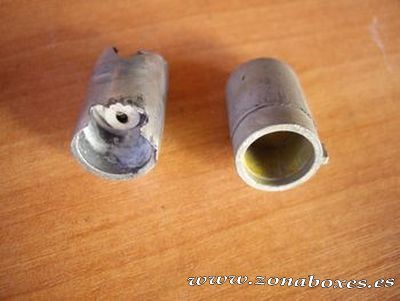

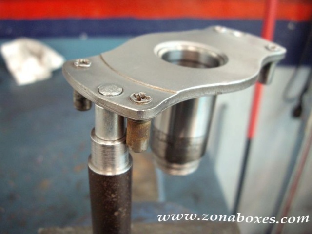

Bien, siguiendo con la limpieza del Sherpa, hoy he aprovechado que BLAU no podía venir y le he dado caña al motor, que no veas como estaba.
Lo primero de todo el carburador, lo he desmontado y limpiado a fondo, pero el pobre está muy cascadito, así que creo que lo cambiare por otro, más que nada para evitar problemas.
Un cambio radical para mi Sherpa. - Página 2 Imagen39
Un cambio radical para mi Sherpa. - Página 2 Imagen40
Para que os hagáis una idea de cómo está el carburador por dentro, este es el pistoncillo o " volet de gas " que lleva dentro, comparadlo vosotros mismos con uno nuevo.
Un cambio radical para mi Sherpa. - Página 2 Imagen41 Un cambio radical para mi Sherpa. - Página 2 Imagen42
El motor tampoco se queda corto, como veis ha valido la pena gastar dos litros de gasolina y perder toda la mañana para limpiarlo un poco.
Un cambio radical para mi Sherpa. - Página 2 Imagen49Un cambio radical para mi Sherpa. - Página 2 Imagen46

Jolines Trop Parece nuevo Shocked Por cierto ¿cómo es que esta así el pistoncillo del carburador? está destrozado!!

Que le ha pasado al carburador, nunca había visto un pistoncillo de estos tan castigado como ese, parece como si le hubiera dado un relámpago!

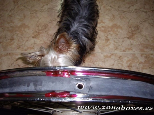

Si si, me la he encontrado con un clavo clavado, y no precisamente un clavo metálico, no no, era nada menos que el clavo de mi ayudanteeeeee…….la verdad es que la he pillado infraganti.
Un cambio radical para mi Sherpa. - Página 2 Imagen57
Aquí está el arma del delito, pero por suerte suya tiene inmunidad diplomática, así que no ha quedado más remedio que poner el parche y punto.

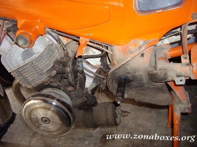

Bueno, al final lo de la rueda ha acabado bien, ahora el problema lo tengo con el embrague, se ve que este Moby se ha pasado una temporadita al raso, y eso ha deja marca de la casa.
Un cambio radical para mi Sherpa. - Página 2 Imagen59
A parte que la polea móvil está atascada por el oxido, es lo que menos me preocupa, lo que si me mosquea es que tiene rotos los dos topes fijos de la polea móvil, y eso ya es más fastidiado, yo los tengo sueltos, de esos para remachar, pero todo el embrague en sí está tocado, lo suyo seria encontrar un " MOYU " entero, o mejor aun un embrague completo.
Detalle de los topes de polea.
Un cambio radical para mi Sherpa. - Página 2 Imagen60
A parte que está lleno de grasa por dentro, y con los ferodos acabados.
Un cambio radical para mi Sherpa. - Página 2 Imagen61
Yo tengo de todo en casa, pero es material usado, y un embrague nuevo vale su pasta !!!
Bueno, aquí he tenido que cerrar el chiringuito, ya que en casa no tengo los útiles necesarios para poder desmontar el embrague, así que lo tendré que desmontar en el curro.
Venga os mantendré informados OK !!!

Hola Pablo, lo del esmalta de uñas es un truco que me enseño un cliente del taller donde trabajo, el esmalte de uñas es muy resistente por eso se lo pongo OK !!!
Bueno, entre semana he estado haciendo los deberes con el embrague, lo he desmontado todo, para limpiarlo y cambiar los topes del MOYU, la verdad es que todo ha quedado fenomenal, la putada es que tiene los ferodos de las zapatas de arranque súper gastados, y eso me ha impedido poder tener listo el embrague para poder montarlo este fin de semana.
Un cambio radical para mi Sherpa. - Página 2 410
Lo primero para cambiar los topes es quitar los que estan rotos, y se hace pinchando con uns broca bien afilada.
Un cambio radical para mi Sherpa. - Página 2 F-bric11
Un cambio radical para mi Sherpa. - Página 2 F-bric10
Y para cambiarlos, o remacharlos Pep de Palmañola me ha prestado un util.
Un cambio radical para mi Sherpa. - Página 2 Imagen62
Un cambio radical para mi Sherpa. - Página 2 Sbj18g10
Y ya aquí se ve como queda despues de martillearlos a fin de chafar, o remachar las colas del los topes.
Un cambio radical para mi Sherpa. - Página 2 310
Y hasta aquí puedo leer, no puedo seguir hasta que tenga las zapatas de arranque.
