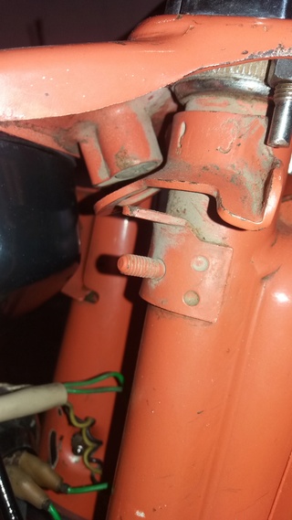

 | |  | | vapepelu Asiduo
Cantidad de envíos : 569 Edad : 47 Localización : VALENCIA Fecha de inscripción : 31/08/2016
 | Tema: Re: (FINALIZADO) -- Inicio restauración Mobylette Campera Miér 16 Mayo 2018, 12:00 am | |
| Esos agujeros tienen pinta de ser tuning a golpe de martillo.
|  | | Jesús Rebollo Diaz Reincidente
Cantidad de envíos : 61 Edad : 45 Localización : La Llagosta-Barcelona Fecha de inscripción : 20/01/2017
 | Tema: Inicio restauración Mobyllette Campera Jue 17 Mayo 2018, 11:22 am | |
| Buenas Pakitorino,yo tengo una Campera igual y el bloqueo de dirección lo tengo igual de doblado y no tiene pinta de haber tenido ningún golpe, créo que es así. Sobre lo de ponerle fibra dentro del tubo de escape no lleva,creo haber visto que un compañero del foro le puso y se le quemó la fibra,a ver si te puedo poner un par de fotos de la mía, adelante con la restauración que ya veras lo que disfruta uno conduciendola , un saludo.  [url=  | |

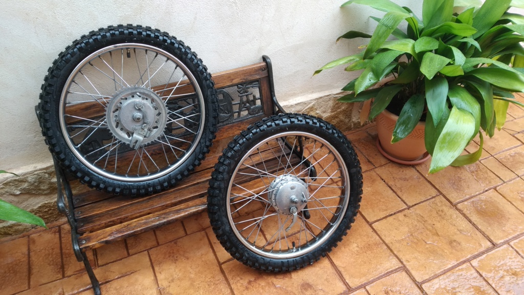

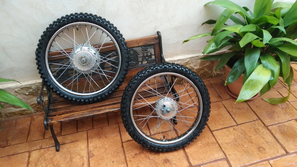

| Bueno compañeros. Después de guarrear con las llantas, creo que las he dejado mas que decentes, así me quito de tener que cromarlas y las dejo lo mas original posible. Dejo unas fotos que tenía por ahí sueltas de antes:    Y el estado de ahora, tanto de las ruedas, como de algunas piezas sueltas que también he ido repasando:          Todo esto lo he realizado: 1.- Primero con fairi y un estropajo para limpiar la grasa y la suciedad de todo. 2.- Con lana de acero del Nº 2 y 3 (todo, menos los radios que no salia nada) 3.- Con una lija de grano fino (no me acuerdo de que numero) le he dado a los radios, ya que no salia de otra forma. 4.- Para refinar un poco y abrillantar mas, le he dado con "Sidol Aladdin". Con esto, he conseguido darle mas brillo y color a las piezas y en otras, como el escape y algunas partes de la llanta, he conseguido efecto espejo. Las piezas de la moto están recién acabadas de pintar, por lo que en breves me llamaran para recogerlo, y poder ir montando ya cosillas. Iré actualizando el post con cualquier cosa. Un saludo! | |
|  | | pakitorino Reincidente
Cantidad de envíos : 67 Edad : 24 Localización : Valdepeñas Fecha de inscripción : 28/04/2018
 | Tema: Re: (FINALIZADO) -- Inicio restauración Mobylette Campera Sáb 17 Nov 2018, 1:28 pm | |
|  | | Kinifer Reincidente
Cantidad de envíos : 59 Edad : 44 Localización : Pamplona Fecha de inscripción : 14/10/2018
 | Tema: Re: (FINALIZADO) -- Inicio restauración Mobylette Campera Sáb 17 Nov 2018, 4:17 pm | |
| Que buena pinta tiene !!
animo con la restauracion !!
Un saludo. | |
|  | | madalino Reincidente
Cantidad de envíos : 84 Edad : 65 Localización : Malaga Fecha de inscripción : 17/06/2018
 | Tema: Re: (FINALIZADO) -- Inicio restauración Mobylette Campera Sáb 17 Nov 2018, 6:34 pm | |
| Esta quedando fantastica!!!! | |
|  | | vapepelu Asiduo
 | Tema: Re: (FINALIZADO) -- Inicio restauración Mobylette Campera Dom 18 Nov 2018, 9:37 am | |
| Está quedando perfecta!
|  | | eltrece De la casa
Cantidad de envíos : 758 Edad : 75 Localización : Madrid Fecha de inscripción : 21/04/2013
 | Tema: Re: (FINALIZADO) -- Inicio restauración Mobylette Campera Dom 18 Nov 2018, 12:26 pm | |
| Buen trabajo pakitorino, te va quedando muy bonita, no he visto que hayas desmontado los ejes de rueda, zapatas, etc. La instalación eléctrica creo que también sería conveniente ponerla nueva, yo al menos así lo hago. Felicidades y ánimo con la restauración. | |

| Las zapatas, rodamientos, etc.. aun no se lo he echo. Le he colocado las ruedas para ver como iba quedando, pero no está apretado ni nada jejejeje. La instalación eléctrica si tenía pensado hacerla nueva, porque están como una piedra y echo polvo la original, pero no se como hacerla. osea, donde comprar los cables, los conectores, la funda para meter por dentro los cables, etc..
Aunque mi intención es restaurarla y dejarla lo mejor posible, estoy intentado recuperar y dejar las piezas máximas posibles originales en el mejor estado posible. Podría comprarlas nuevas, quizá con un aspecto algo mejor, pero me gusta que lleve todo original de fabrica conforme la adquirió mi abuelo.
Tenía intención de subir fotos de como se había quedado el acelerador, manetas, puños, etc, pero adquirí unos puños bastante similares a los originales a un muchacho de granada, que vende muchas piezas de Mobylette por milanuncios, pero tengo que hablar con el, porque resulta que los dos son de la misma medida y a parte de que en el puño del acelerador no entra ni de coña, en el otro lado, el agujero del puño es grande y se queda suelto, no se para que valdrán jejeje.
Cualquier avance os lo haré saber jejeje.
Un saludo! | |

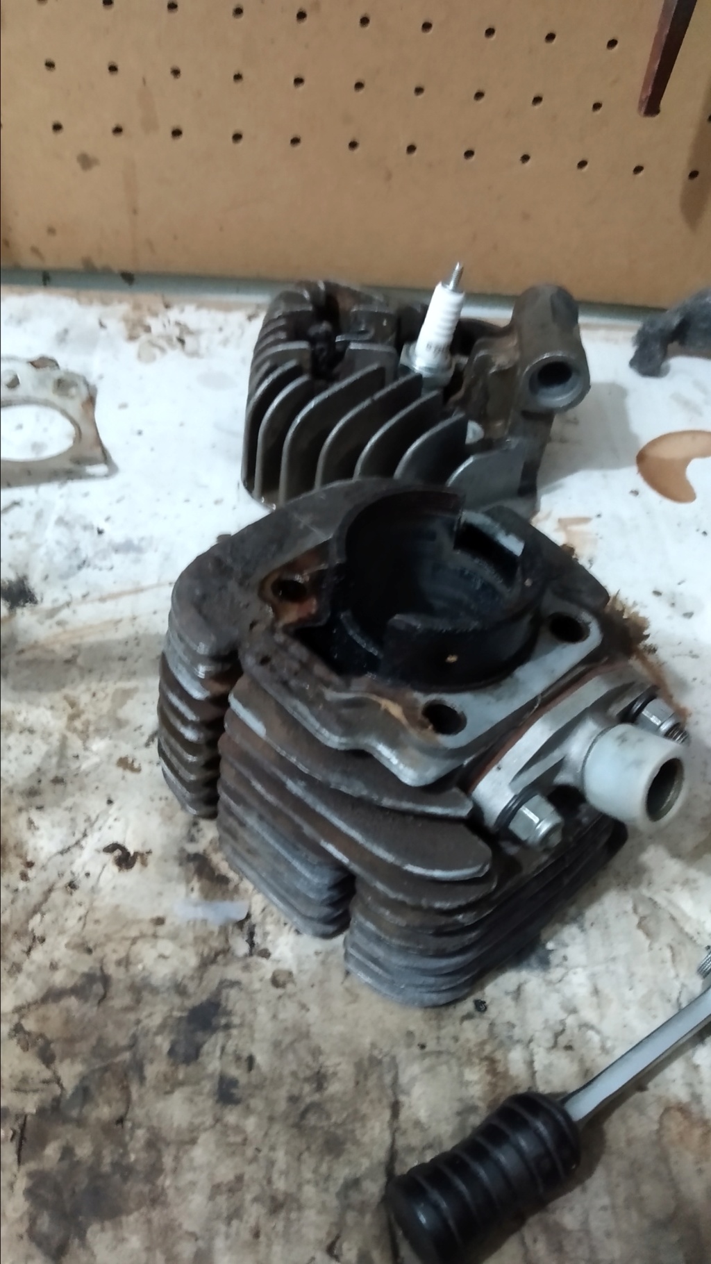

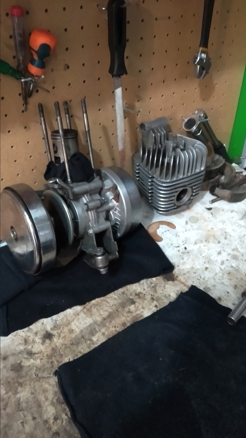

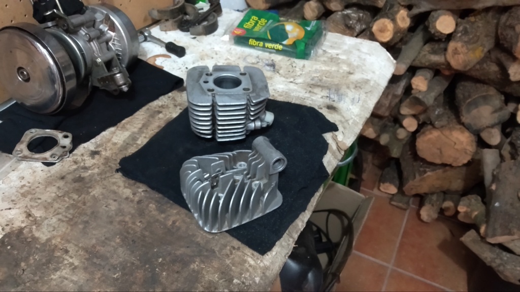

| Bueno, hoy ha tocado limpiar cilindro y culata. Para ello, he utilizado el método de cocer con una gota de fairy jajaja. Cuelgo aquí unas fotos de como estaban antes:   Aquí cuando estaba en proceso de cocido jejeje:  Una vez cocidos varías veces (Tenía mucha roña incrustada), los he rociado con WD40, me he ido al chuflito de mi pueblo y les he dado bien por los ricones. Después, le he dado con gasolina para los restos pequeños, le he dado con un pelin de lana de acero para darle algo mas de color, y otro cocido último para que soltase lo ultimo y dejarlos secar. Aquí unas imágenes del resultado:   Y por último, mi nueva adquisición para la Mobylette, he soltado mucha pasta, pero creo que merece la pena (es nuevo jajaja):     | |

| Por cierto compañeros, las juntas entre la culata y cilindro, y del cilindro al bloque motor, como os podéis imaginar, estaban desechas y obviamente las he quitado. ¿Sabéis donde puedo conseguirlas? Muchas gracias! | |
