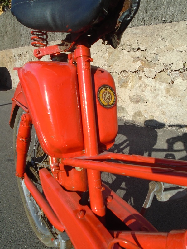

tengo que aconsejar que las noches de insomio no os pongais a navegar por internet. En el caso contrario, podeis acabar haciendo un viajecito con la furgona para recoger cacharricos como mi última adquisición. Vamos a ello
..Y parió la abuela. Un nuevo proyecto en marcha 110
Pues nada. Veo la AV45(?) a la venta, cerca de casa y para allá que vamos. En definitiva , lo observo como un proyecto a medio-largo plazo en función de mis (escasas) posibilidades económicas. De momenta, toca desmontaje y rezos varios a diversas deidades
Bajo la pintura titanlux estucado al goterón , aparece el genuino azul de estos modelos y no presenta rotos de gravedad en la chapa
Las tapas corresponden a una 27, ya que las de la 45 eran más largas. No me acaba de cuadrar los anclajes para la bomba del aire, ya que creo recordar que no iban bajo el asiento, aunque no soy un entendido en estos modelos (de hecho , en ninguno Very Happy )
Voy a empezar a listar piezas que faltan o están muy deterioradas. Se que algunas como el faro trasero no será evidente encontrarlo, pero prisa no hay
Os dejo unas fotillos y quedo a la espera de vuestro asesoramiento.

Hola buenas noches tramontanos.
La verdad es que a vista general se le ve bastante decente, pero asi en primer plano acojona con el estucado que comentas.
De todas formas, estas de suerte porque esta entero y con unas manitas finas como las tuyas te puede quedar un Eibarresa espectacular, si si, tramontanos, no se trata de un AV 45 como tu dicer, sino mucho mejor, es un Eibarresa, los amortiguadores lo delatan, tanto los traseros, como el que lleva debajo del motor, Enhorabuena ...

Gracias Trop. Creo sinceramente que el proyecto vale la pena, máxime cuando la inversión inicial ha sido prácticamente simbólica. Intentaremos con esfuerzo y maña, devolverla a la vida.
¿Entiendo entonces que las tapas laterales son las suyas y los enganches de fijación de la bomba son correctos?

Bueno, ya veo que no cayó la que vimos en la feria de Melianta (desde luego era muy cara),
pero te as agenciado otra, que cuando este terminada valdrá la pena.
Yo la AV188 que restauré también me la dieron pintada de color negro a pincel, pero con paciencia todo se acaba bien. Y además para la faena gruesa hay el Tramontanos II.
Suerte, y ya iras contando.

Al continuar con el decapado, me he dado cuenta que el grifo de gasolina estaba soldado. Al tocarlo, evidentemenete se ha partido en dos. ¿Alguien tendrá la pieza o sabe de donde puedo sacar alguna solución?
Os dejo foto de como va el proceso de dar cera-pulir cera y un catalogillo que pillé el otro día en un mercadillo, curiosamente en la misma parada que hace tiempo encontré el llavero de Mobylette

Buenas tardes, Tramontanos
Por lo que se aprecia en la foto, lo que se te ha roto es la manecilla del grifo. No se si la llave de gasolina es especifica de ese modelo, que yo sepa no se vende suelta, pero el grifo si se puede desmontar. Supongo que puedas hacerte con otro grifo aunque sea de otro modelo y cambiar la manecilla.
De todas formas los que mas saben del foro te diran.....

Es un grifo parecido al que lleva la AV-88, ¿no? aunque la salida la tiene en vertical.
No se si conoces a un tal Escura (recambista), el otro día estaba en Fontcuberta ó al francés Daniel, que también estaba allí. Tengo los contactos si los necesitas y quieres preguntar.
Ya dirás algo

Teneis razón ambos. El solo la pieza. Lo he desmontado y creo que puede cambiarse sin demasiados problemas.
Daniel me dijo que se dejaba el tema de los recambios de Moby, ya que al parecer se jubila. Si tienes el contacto de Escura, te lo agradecería Noni.
La lista de piezas será larga. He visto que monta neumáticos 2*19 y me gustaría pillarlos con banda blanca. ¿Sabeis quien puede tenerlos? scratch
