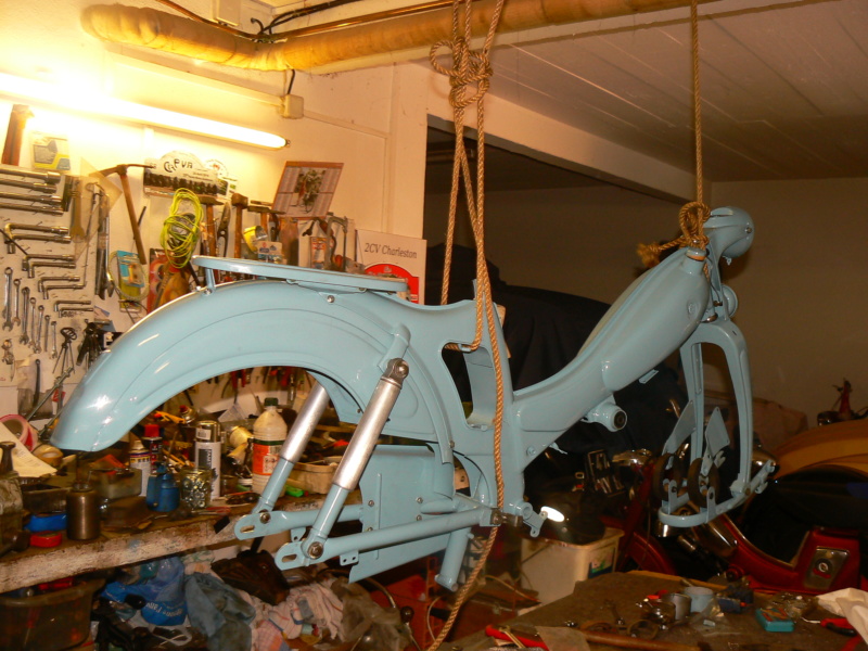

| Buenos días, Seguimos adelante con el montaje, antes una vista general de como avanza el proyecto:  Cableado de faro delantero, este faro solo dispone de luz de cruce, lo he modificado para poder instalar luces de cruce y largo alcance por lo que voy a utilizar el interruptor del faro que solo tiene una posicón como interruptor general:  Utilizare un mando de luces clasico, el cual esta listo para montar:  Cableado de faro trasero, el cable negro es para la luz de freno:  Interruptor luz de freno trasera:  El tiempo de este fin de semana no dio para más. Saludos/Vapepelu | |

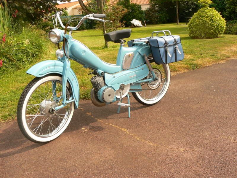

Exemple sur AV 85/88
Gracias Daniel por la foto y por tu respuesta. Saludos/Vapepelu | |
