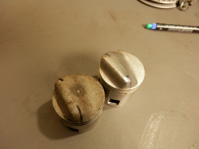

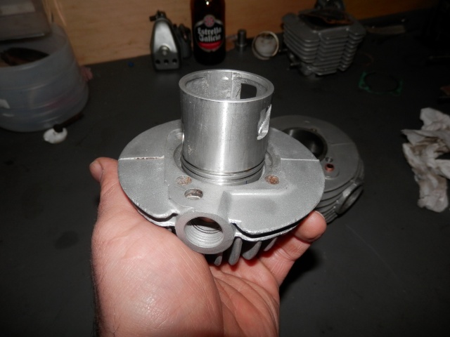

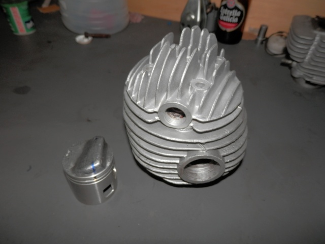

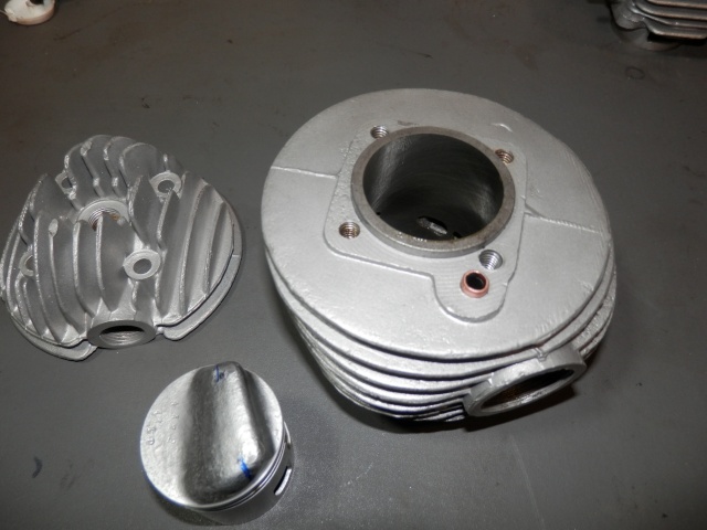

Buenas noches Rauparte, te mirado el cilindro de mi AV-63, que por cierto he estado trabajando estos días en el.
En estas primeras fotos puedes ver el cilindro listo para su montaje.
Lumbrera cilindro AV-3 Pc250410
Lumbrera cilindro AV-3 Pc250411
Con el piston dentro y las marcas de los tetones, en mi caso no coincide con ninguna apertura en el cilindro.
Lumbrera cilindro AV-3 Pc250412
Lumbrera cilindro AV-3 Pc250413
Pongo a la par dos pistones de AV-63, como ves en ambos coincide la posición de los tetones.
Lumbrera cilindro AV-3 Pc250414
Que no se parece a nada a la posición de tu pistón.
