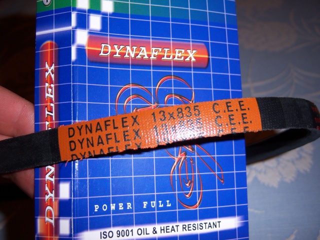

Según los manuales lleva una correa trapezoidal 14 X 7.60.Saludos

La que compre para mi azul (AV-70) es esta:
Correa de Transmisión 100_2911
Me imagino que no llevaran todas la misma correa, habra pequeñas diferencias

La correa 14 x 7.60 la llevan las Mobylettes siguientes:Según los manuales es la que tiene que llevar
rural 90
cady-E,M,B , Transport rural av89
campera
university
liberty
ciudad lujo
ciudad

cual es la diferencia entre las dos, el gosor o llargo.gracias
Correa de Transmisión Empty
MensajeTema: Re: Correa de Transmisión   Correa de Transmisión Icon_minitimeJue 23 Jul 2009, 7:09 am
El grosor debe ser igual para todas,cambiará la dimensión entre ejes.De todas formas Roque debería decirnos que modelo tiene para pedirla con referencia iso.Saludos

Ok CIC ya me has contestado, porque yo tengo la campera SP 95 R, gracias a ambos.
Voy a cambiarla antes de quedarme tirado affraid , el otro dia estuve observando el estado de la correa y no tenia muy buena pinta... encima está situada de forma que el lubricante que se les pone a la cadena salpica a la correa y la deteriora.
