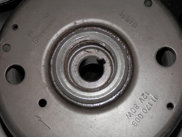

Siempre hay una primera vez, a si que he decidido poner un encendido electrónico en la Moby, el problema que no estoy muy seguro como va, el encendido es este:
encendido electrónico P2120010

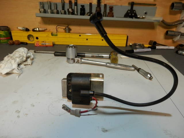

Tiene esta bobina de alta con regulador:
encendido electrónico P2120011
encendido electrónico P2120012
Y este es el regulador, es igual que el que montan los encendidos ducati.

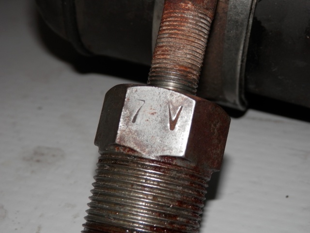

Referencia del extractor para sacar el plato porta imanes.

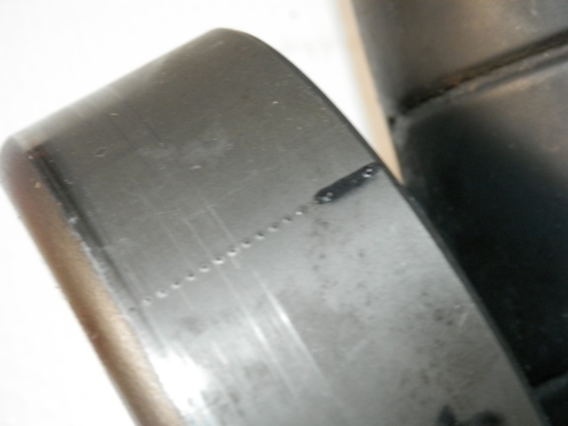

Os cuento un poco como pongo la puesta a punto. El encendido tiene unas marcas, unas en el plato portabobinas
encendido electrónico P2120016
Y esta en el volante porta imanes
encendido electrónico P2120017
Yo pongo el pistón en el P.M.S después le doy el avance que quiero y hago coincidir las marcas del plato portabobinas y plato portaimanes.
El caso es que con un avance de 2,5 me enciende pero se ahoga, con un avance de 3mm ya no enciende, no he tenido tiempo a más.
Pero mi pregunta es la siguiente alguien ha colocado un encendido de estos, hago lo correcto?
Un saludo y gracias.

Hola eledoce12, nosotros con el encendido de la mtr que es electronico, el avance que lleva suele ser a 1,5 o 1,3.
Prueba haber con esas medidas.

Si no lo veo mal, este encendido lleva chavetero con lo cual solo se podía jugar con lo que da el portabobinas, pienso que lo suyo seria volverlo a montar en su motor aunque este petado, pero con el chavetero colocado ver donde coincide la marca de puntos cuando el ciindro esta a unos 2 mm del PSM. y así tendrías una referencia.

Lo de las marcas a coincidir para la puesta a punto lo haces bien pero te aconsejo como te comenta mi hermano, hacerlo entre 1,3 y 1,5.
