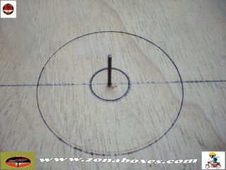

Hola de nuevo amigos.
De momento va todo bien, lo que pasa es que estoy trabajando con la pletina del delco y ahí tiene que intervenir un tornero, y por causas de horario y agenda no encuentro el momento adecuado para que me lo pueda hacer, y es que solo se trata de que me marque una línea con el torno cosa de medio minuto, pero es que cuando puedo ir ya esta cerrado y cuando esta abierto no puedo ir.
El asunto es muy simple, tan solo se trata de trazar el circulo con el torno tomando como referencia el agujero de anclaje del primero de los platinos para que esté exactamente a la misma distancia, para después, trazar la línea que marcara los 180 grados exactos de desfase para el anclaje del segundo platino,  y eso tan solo es posible hacerlo con la precisión de un torno, ya que será lo que decidirá el salto de la chispa para ambos cilindros,.
Más o menos será lo que se ve reflejado en la foto, aun que eso lo he hecho con el ordenador.
El Bi-Cilindrico de Trop - Página 5 F-mi_112
El Bi-Cilindrico de Trop - Página 5 F-mi_113
Última edición por TROP el Miér 15 Ene 2020, 3:50 pm, editado 1 vez

Hola PATIÑO, como estamos !!!
Pues cuanta razón tienes, es cierto que hoy día los motores han evolucionado tanto que a lo de prestaciones y rendimientos se refiere son una pasada, pero la base mecánica básica es prácticamente la misma con la diferencia que va completamente controlada electrónicamente y de ahí es de donde sale verdaderamente todo, potencia, finura, consumo, etc,etc.
En el caso de mi Bi-Cilíndrico estamos usando tecnología del año pasado por lo tanto nos tenemos que ajustar al manual je je.
Bueno, siguiendo con el tema del encendido, el otro día me compre un Doble Semi circulo para delimitar la línea de los 180 grados encima del disco/delco, y la verdad es que teniendo la herramienta adecuada en sencillisimo.
El Bi-Cilindrico de Trop - Página 5 F-mi_114
Aquí se ve la secuencia completa del trazado de la linea mágica.
El Bi-Cilindrico de Trop - Página 5 F-mi_115 El Bi-Cilindrico de Trop - Página 5 F-mi_117El Bi-Cilindrico de Trop - Página 5 F-mi_118
El Bi-Cilindrico de Trop - Página 5 F-mi_119
Una vez trazada la linea tan solo es cuestión de marcar el punto y taladrar.
Bueno esa linea que se ve es la que había hecho yo antes de utilizar ese dobl Semi circulo de grados, y la verdad es que casi lo había clavado !!!
El Bi-Cilindrico de Trop - Página 5 F-mi_120
Pero el tornero me enseño hacerlo con el torno, y a parte de que ahi si que queda a la decima, en dosminutos lo habiamos sacado sin problemas...
El Bi-Cilindrico de Trop - Página 5 F-mi_121
Ahi se ve perfectamente el pequeño desfase entre el punto que hice yo a mano, y el cruce de lineas que trazo el torno
El Bi-Cilindrico de Trop - Página 5 F-mi_122
Un poco de zun para verlo mas de cerca....
El Bi-Cilindrico de Trop - Página 5 F-mi_123
Ya para asegurar la jugada marcamos con un punto y taladramos para hacer rosca a los agujeros para el tornillo de blocaje de los platinos y listos !!!
El Bi-Cilindrico de Trop - Página 5 F-mi_124
El Bi-Cilindrico de Trop - Página 5 F-mi_125
Este es el aspecto que tendrá el " DELCO " una vez colocado en su sitio.
El Bi-Cilindrico de Trop - Página 5 F-mi_126
Tan solo hay un pequeño problemilla, y es que todavía me pegan los platinos en la parte trasera de la leva, así que tendré que rebajar un pelin más el Disco/Delco, y posiblemente también tendré que dar un tirillo a la leva, así que otra vez necesito de los servicios del tornero.
Venga chicos seguimos en contacto vale !!!
Saludos cordiales desde la Zona Boxes de Esporlas.
Última edición por TROP el Miér 15 Ene 2020, 4:39 pm, editado 1 vez

Hola chicos como estamos !!!
Pues hoy todavía no lo he podido arrancar ya que tenia que terminar un par de detalles que faltaban antes de arrancarlo.
Por ejemplo, la instalación eléctrica del delco, y como quiero ir sobre seguro le voy a poner un cable de masa directamente al plato del delco.
El Bi-Cilindrico de Trop - Página 5 F-mi_137El Bi-Cilindrico de Trop - Página 5 F-mi_138
Y aquí se ve como van conectados los del Platinos, y por donde saco la instalación por la parte trasera del plato del delco..
El Bi-Cilindrico de Trop - Página 5 F-mi_141
El Bi-Cilindrico de Trop - Página 5 F-mi_145
Una vez conectado todo, ya le puedo ajustar la abertura de los contactos de los platinos exactamente a 04 mm es decir con la galga de 40.
El Bi-Cilindrico de Trop - Página 5 F-mi_143
Había hecho un poco de vídeo del proceso de calado de la leva, pero no se por que razón no hay manera de editarlo, así que de momento lo dejo para más tarde a ver si consigo que funcione el video.
Con todo esto a punto llego la hora de adaptar el motor al banco de pruebas, que al ser un motor doble pues se tienen que hacer un par de modificaciones, a parte que tanto el acelerador, como el mando del descompresor también tiene que ser para dos cables, y la cosa ha quedado más o menos así.
El Bi-Cilindrico de Trop - Página 5 F-mi_146
El Bi-Cilindrico de Trop - Página 5 F-mi_147
Como veis, he sacado los condensadores fuera porque dentro no me caben, a parte que estarán mejor fuera.
El Bi-Cilindrico de Trop - Página 5 F-mi_148
Como decía antes, me he tenido que hacer un acelerador para poder acelerar los dos carburadores al mismo tiempo, ahora solo me queda hacer lo mismo pero para los descompresores de la culata.
El Bi-Cilindrico de Trop - Página 5 F-mi_149
Ahora tan solo queda el tema de los carburadores, que los que me mandó Mañolette no eran iguales y yo prefiero que me cambie uno de ellos antes de usarlos ya que son nuevos y no se lo puedo devolver ya usado.
Y hasta ahí ha dado de si la mañana, a ver si puedo solucionar el tema de los carburadores durante esta semana que viene y el sábado lo puedo arrancar.
Venga chicos, siento que os quedéis con las ganas de oír como canta pero seguro que no os corre tanta prisa como a miiiii.............
Saludos y hasta pronto.
