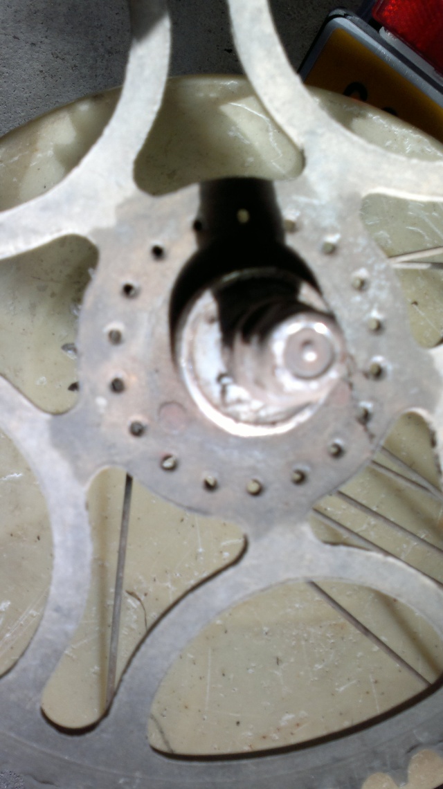

Tengo un pequeño problema, tengo desmontado los centros de las dos llantas, que tengo que mandarlos a cromar
Montaje Catalina AV-63 01112010
Montaje Catalina AV-63 01112011
en el despiece vemos que la catalina va sujeta al centro por tres remaches
Montaje Catalina AV-63 110
Montaje Catalina AV-63 210
Mi pregunta es la siguiente, donde consigo esos remaches? o alguna otra cosa parecida para volver a sujetar la catalina al centro.

Os marco donde van los remaches en rojo uno de ellos no ve se, las fotos estan sacadas con el movil.

No quiero meter la pata, pero creo que no es un remachado, creo que es un roblonado (roblonado de clase P).
Así que no tengo ni idea dónde ponen roblones hoy en día...
No podrías sustituirlos por tornillos de calidad, con una cabeza plana allen o algo así discreto en inox?

Domingo, yo creo que con unos buenos tornillos queda zanjado el asunto del montaje. Con respecto al piñón en cualquier taller que reparen bicicletas deben tener el útil para sacarlo, te puedes pasar a que te lo desmonten. Saludos

Yo en la mía tuve el mismo problema, en LEROY MERLIN me agencei un paquete de tornillos de 4x10 mm se los monte y de momento no se han movido.
Ha ser posible compralos con la tuerca auto blocante.

Gracias por toda esa información, lo más seguro que acabe poniendo tornillos con tuerca, el tema del roblonado va ha ser complicado, según el wikipedia la torre eiffiel esta echa con este sistema, le calentaban la punta para que fuera más fácil trabajarlo.
