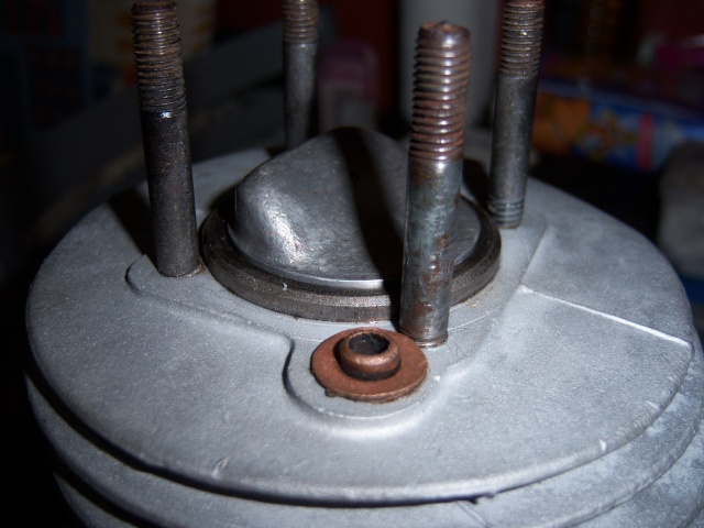

| aquí esta la foto con la arandelita.  | |

| Pienso que mejor que de laton sería de papel.
Papel klingerit, es el tipo de papel que se usa para hacer juntas, las del bloque con el carter lo son al igual que las del carter, aguanta muy bien la temperatura y no te levantará el resto de culata,
Si no lo encuentras dimelo y te mando un retal.

| - Eledoce12 escribió:
- aquí esta la foto con la arandelita.
 Yo así la veo muy gruesa, seguro que la culata no te sentara plana, a no ser que esta lleve un rebaje de encastramiento. | |
vicent91 Reincidente
Cantidad de envíos : 180 Edad : 31 Localización : gandia Fecha de inscripción : 19/11/2009
 | Tema: Re: Restauración de "la bisi" Mobylette AV 63 Mar Dic 10, 2013 10:19 pm | |
| Hola Domingo. Esa arandela que nombrais es de cobre, es plana totalmente y se utiliza mucho en automoción, mi coche lleva una en el tapon del carter. Si no encuentras pasame las medidas y te las consigo. Saludos. | |
