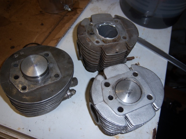

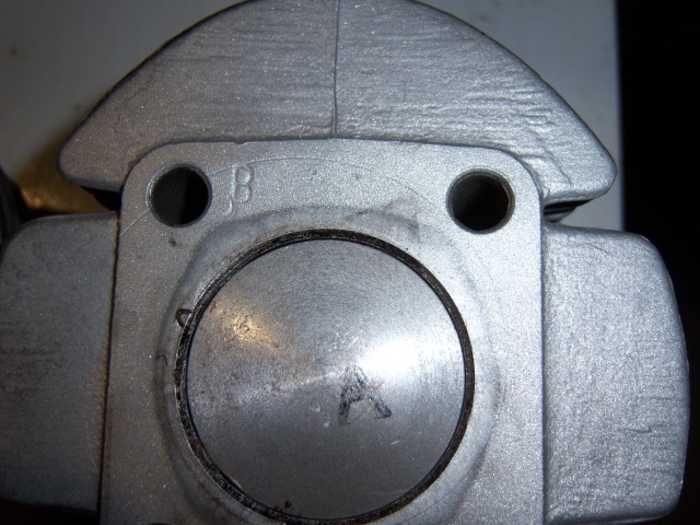

Todo esto para que?? pues la verdad no lo entiendo muy bien, solo se que tengo un cilindro con la letra "B" y tres pistones nuevos con las siguientes letras "A" "D" y "E" los tenia guardados para la ocasión y la verdad no le hize mucho caso a las letras ( no sabia para que eran), pero cual es mi sorpresa que no consigo que uno de estos pistones entre dentro del cilindro confused si entra la letra "A" pero claro al ser de una medida inferior pues tendera a cabecear..... un lio.
Emparejado PISTON-CILIDRO 100_5214
En este cilindro marca un "D" y el pistón creo que un "D" eso dice mi mujer pero sigo sin verlo nada claro, la cuestión es que entra muy justo:

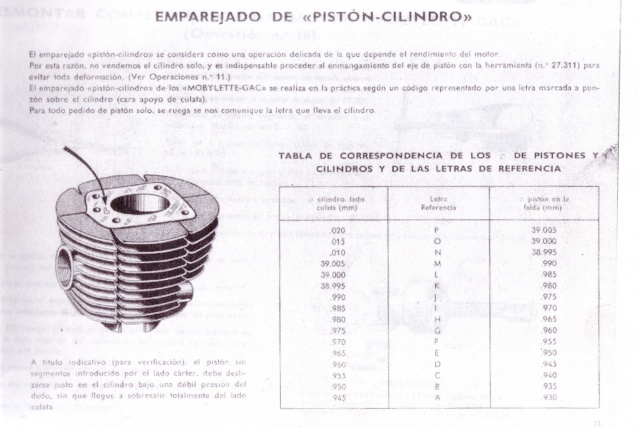

Efectivamente Domingo, tal y como hablamos el otro día, este dato no lo sabe casi nadie, yo mismo me enteré cuando tu me lo comentaste no hace mucho.
Creo que es un dato a tener en cuenta a la hora de andar trapicheando con el motor de nuestros Mobys, más que nada para que no hayan sorpresas desagradables.
Este detalle sale en el MANUAL GRNERAL DE REPARACIONRS DE Mobylette G A C
Emparejado PISTON-CILIDRO A088hu
Aquí podemos ver con más detalle la tabla.

Por lo que entiendo, los cilindros no son cilindros exactos, parece que los pistones ajustan mucho mas en la parte de arriba (culata). Por esta regla cada cilindro necesita su pistón. Por que si no te podría gripar o no tener suficiente compresión, o eso entiendo yo.

El señor que me vendió los grifos de gasolina ha sido taller oficial de Mobylette un montón de años y le pregunté que querían decir esas letras y me lo explicó como bien a comentado eledoce12 pero también añadió algo mas y es que teniendo un cilindro con una letra determinada, pongamos como ejemplo la D, nos valdrían los pistones que fueran una letra mas y una letra menos o sea su propia letra la D y una menos la C y una mas la E, creo que me he explicado bien.

Hola buenos dias a todos. Con respecto a este tema, daros un pequeño apunte. Esto es así cuando el cilindro es nuevo y sabemos la letra que hay que poner. Una vez que está usado y tiene algo de desgaste, lo conveniente es llevarlo a que un rectificador lo mida con un reloj y así sabemos la letra que le corresponde poner. Normalmente en las motos de Cross (acusadas de mucho desgaste por las condiciones en las que trabajan) , cada vez que se cambia pistón se suele montar una letra superior para compensar ese desgaste. Tened en cuenta que la diferencia entre cilindro y pistón es de solo 15 centesimas de milimetro, y que entre una letra y otra solo hay una diferencia de 0,5 centesimas de milimetro, vamos, ni un papel de fumar. Saludos

Oye Frankm, y que me dices de eso de que en la zona de la culata el cilindro es más estrecho !!! Es eso cierto ???
Es que nunca me he fijado en ese detalle !!!
