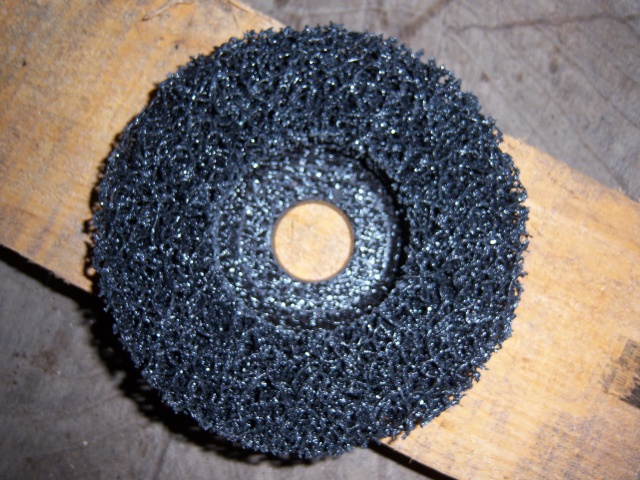

Tengo leido que hay materiales algo menos abrasivos pero ahora mismo no me acuerdo cuales.
Y si no como hize yo con la mia:
Quita pintura 100_2213
Quita pintura 100_2214
este disco da un resultado espectacular y no raya nada pero tambien es espectacular como queda el operario, pero sigues teniendo el problema de los rincones, hay que hacerlos a mano o con el taladro

Ok Domingo, probablemente opte por ésta última opción a pesar de quedar con la cara como un carbonero.

Donde puedo conseguir este disco?, y como debo preguntarlo en la tienda??. Muchas gracias y perdonar mi ignorancia.
