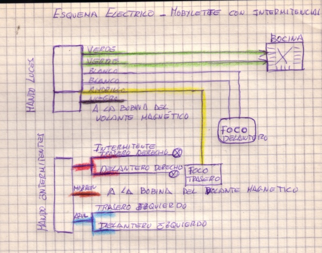

EDU:estuve buscando el diagrama de eledoce12
alla voy!!!! - Página 2 Esquem10

Con la instalación eléctrica en cuanto te pongas ya verás que es muy sencillo.
