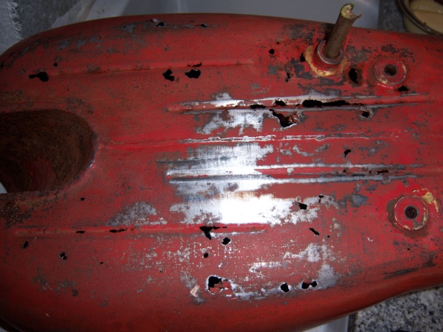

Las imagenes hablan por si solas, este deposito es de la guzzi, saque 1/2 kg de tierra de su interior.
Voy a intentar hacer algo con el, no tengo ninguna fe en logar hacer algo bueno de el pero lo voy a intentar. A si que espero ideas......
Esta tarde-noche he trabajado algo en el, de momento os puedo decir que me meti en una habitacion a oscuras le meti una linterna dentro y es espectacular, la de agujeros munusculos que no se ven.

Wuauuuuu..... Domingo, que mala pinta tiene ese depósito, yo creo que en este caso no se trata de tener fe o no, pero creo que ganarás tiempo y sobre todo dinero si te buscas uno por ahí, seguro seguro que encuentras algo más decente para tu Guzzi, vamos digo yo!!!
Venga suerte con él.

Si es por la parte inferior que no se ve... le podría soldar una chapa debajo, pero sería un trabajo laboriosísimo. Si encuentras alguno por ahí... te ahorrarás tiempo y trabajo.Un saludo

Eso parece un queso grouyere, opino lo mismo que TROP, no te compliques la vida, ya saldra alguno y más de Guzzi.

Necesitas soldar una chapa por debajo recortando la existente. Ahi no queda chapa.

Joé Eledoce12, eso parece un colador. Hombre, si no encuentras ninguno (cosa que dudo porque de esas motos hay muchas) se puede reparar, es laborioso pero tiene solución. Yo tenia una Hirondelle y estaba asi mas o menos. Lo que hice fue ir soldando trozos de chapa con estaño y luego le di una capa de poliester. La tuve 5 años y sin ningun problema. Un saludo

Joe Eledoce12,te voy a buscar uno que ese me da verguenza ajena.Ni lo toques.

Aver si encuentras uno eledoce12, porque esto parece un colador, pero de los grandes, espero que encuentres algo por ahí, porque este depósito, me da una mala espina, que no veas.

Hola, creo que con la chapa tan fina te será imposible soldarle algo, mi sugerencia es que lo partas por la mitad, e uses las dos mitades como molde para hacerte uno igual con fibra de vidrio, es muy complicado pero posible...conozco gente que lo ha hecho, yo no lo he hecho nunca, pero si quieres puedo preguntar para que me digan el proceso a seguir.

Si fuesen más pequeñitos igual le podías dar una capa de algo que lo sellase sin tener que soldar nada, pero es que en tu caso hay mas agujero que chapa.

Me han dicho que hay una resina de poliéster que se echa dentro del depósito y te hace una película hermética como si fuera una bota de vino, me explico? primero tendrías que sellar los agujeros con una pasta que hay marca nural de dos componentes que es para restaurar hierro, una vez todo bien seco, se echa la resina en composición muy liquida hasta llenar el depósito, después se vacía pero las paredes quedan impregnadas, cuando seca, deja el depósito completamente sellado. A ver si alguien sabe donde conseguir esa resina?

¡¡¡PERO JUANANDEIA TU,TU HAS VISTO VIEN EL DEPOSITO!!!! yo le metia un clobo y asuto areclado je,je.

juanandeia dale un vistazo a esto,para este deposito no vale
http://zonadeboxes.forum-actif.eu/chapa-y-pintura-f20/una-de-depositos-tankerite-t490.htm?highlight=tankerite

Aqui hay un producto interesante para la reparación de depositos y hay distribuidor en España.
http://www.tankcure.com/Spain/indexsp.html

De momento he conseguido tapar todos los agujeros, queda algun poro por donde suda algo.
Ya lleva 24h con vinagre, de momento solo en algun sitio empieza a ver chapa sin oxido, pero aun tiene mucha metralla dentro. De momento voy a esperar 24h mas y si la cosa no mejora le añadire agua fuerte.
Si consigo limpiar todo el oxido de dentro luego lo recubrire con poliester.
Ya se que es casi imposible, pero me gusta enredar y por lo menos estoy entretenido unos dias.

Lo malo es que ese producto pone que tapona pequeñas fugas y ese deposito mas que fugas, tiene boquetes por lo que parece.

Joé acabo de poner el mensaje y leo que ya has tapado los agujeros . como lo has hecho?? no pierde?? affraid

Creo que por menos se hundió el Titanic.

Mira Eledoce12 este depósito lo venden 40€+portes.
Aunque me tienen que contestar de un depósito un poco mas barato y en mejor estado.Ya dirás.

Joe CIC que seria de nosotros sin ti, pareces un hada magica, pronunciamos un deseo y aparece la pieza.
Pues claro que me interesa.

Deposito nuevo de camino, gracias CIC.

La fibra de vidrio podria ser una buena solución. Y sino, un deposito nuevo jeje

Sábia decisión Eledoce12, ten en cuenta que la solución no está en tapar todos esos agujeros, eso es lo de menos, lo complicado del asunto es que el depósito entero está podrido, y si no es hoy será mañana pero no terminarías nunca con los poros en ese depósito, yo creo que es lo mejor que podías hacer, adquirir otro depósito y olvidarte del tuyo.
Venga saludos y suerte con el nuevo depósito que viene.

opino lo mismo, sabia decision, porque asi ya tendras deposito nuevo, y sera un problema menos en la restauración,
