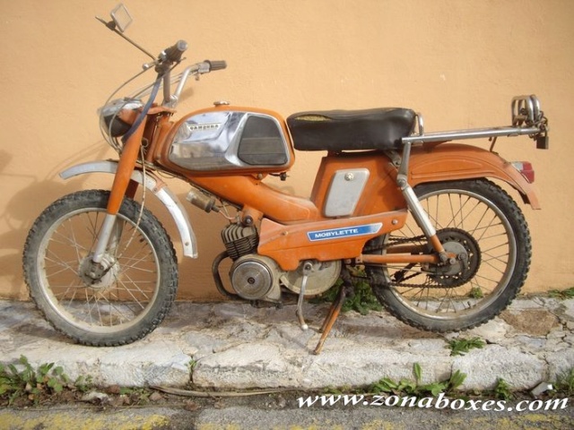

***   ***   ***   HOLA HA TODO EL MUNDO  ***   ***   ***
Aquí estoy con mi nueva Campera, " La Campera de Zona Boxes " que así es como la he bautizado, y después de haberla limpiado y peinado un poco, la veo bastante bien, por lo tanto siguiendo las recomendaciones de algunos de vosotros la dejare tal cual esta.

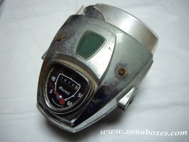

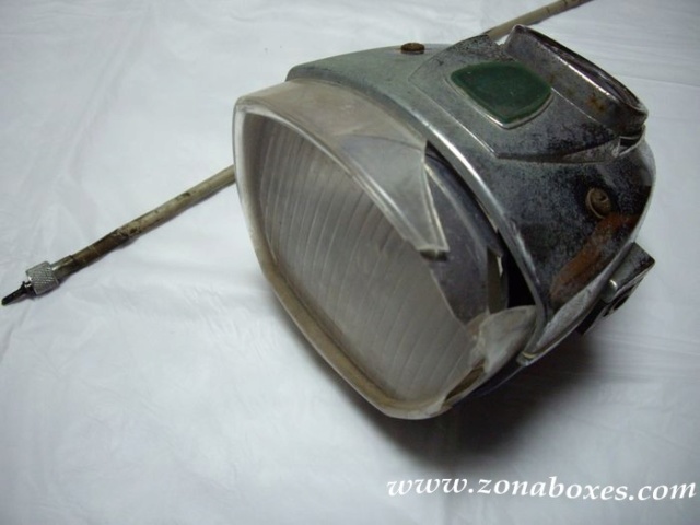

Pero claro, hay que reparar un par de detalles que tiene, no los puedo dejar así, y hoy mismo he empezado con el faro delantero, el pobre esta hecho una cascarria, pero veo que se podrá salvar casi todo menos la óptica, que por suerte tengo un par de ellas en casa.
Este es el estado en que estaba antes de echarle mano, como veis la óptica está rota.

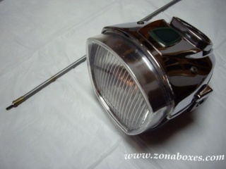

Y después de pronunciar las palabras mágicas " Jamalaji-jamalaja " aquí está el resultado.
La Campera de Zona Boxes. Faro_c12
La Campera de Zona Boxes. Faro_c13
El resultado es asombroso verdad!!!
La Campera de Zona Boxes. Faro_c14 La Campera de Zona Boxes. Faro_c15
La Campera de Zona Boxes. Faro_c16  La Campera de Zona Boxes. Faro_c17

heiiii cuentanos como has limpiado eso...... ha quedado nikellll, o es otro faro.

No es otro faro no, es el mismo, y le he dado con lana de acero de la más fina y mucha paciencia, y sobre todo pronunciando las palabras mágicas, la verdad es que me ha sorprendido hasta a mí y todo.

La verdad es que yo nunca he probado ese método. He usado la lana de acero para el aluminio y los cromados y va bien. Lo que nunca me he atrevido porque pensaba que se iba a rayar. Como ya vemos el resultado pues a recuperar tapas de faro. Saludos

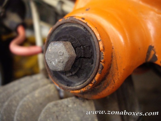

Bien, siguiendo con el tema, estos días pasados he notado que a pesar que el motor va fino, fino, vibra demasiado, y no es para menos, tiene los Silent-blocs revenados, así que manos a la obra.
La Campera de Zona Boxes. Imagen16
Aquí en este enlace se ve perfectamente cómo se cambian sin tener el utillaje adecuado OK.
http://zonadeboxes.forum-actif.eu/trucos-y-recomendaciones-f21/como-cambiar-silent-blocs-del-motor-facilmente-t86.htm
Normalmente suelo tener un par de juegos a punto para montar, y para que la goma no se eche a perder yo los guardo sumergidos en polvos de talco, se conservan como nuevos pase el tiempo que pase OK.
La Campera de Zona Boxes. Imagen17
Aquí está el causante de las vibraciones.
La Campera de Zona Boxes. Imagen19
Normalmente se suele estropear siempre el que va al mismo lado de la correa, pero cuando se cambia uno, siempre se cambian los dos, y este es el nuevo aspecto que tiene ahora.
La Campera de Zona Boxes. Imagen18
Ya esta lista, la he probado y va como un reloj Suizo.

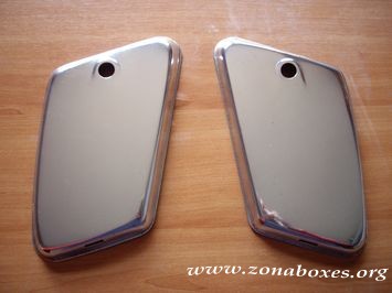

Ya lo creo que duran y duran, si es que no hay vuelta de hoja, los Mobylettes sobre todo los más veteranos, no eran tan famosamente buenos porque sí, eran realmente buenos porque estaban fabricados con materiales de primera clase, tan simple como eso.
Y como muestra un botón, hoy he estado limpiando las tapas de la caja de herramientas, unas tapas  que hoy día serian de plástico barato que pasados 33 años por encima seguro que estarían hechas un moco, pero  como ya sabéis todos, las tapas de nuestros Mobylettes están echas de aluminio, y la verdad es que han quedado nuevas, nadie diría que le han pasado por encima esos 33 años a los que me refería antes.
Asi estaban antes.
La Campera de Zona Boxes. Imagen22
Y ahí están ahora, como el primer día.
La Campera de Zona Boxes. Imagen21

wow! como te han quedado las tapas? cuéntame, como lo has hecho aparte del jimijala? yo le di a las mías papel de agua empezando por uno un poquito grueso y después terminando por el más fino, quedan muy bien, pero ese brillo?! Yo no consigo que brillen así!!!! Buen trabajo jefe!
