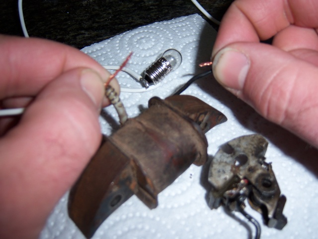

| OK Domingo, tranquilo, no te preocupes. Este próximo sábado si no hay contratiempos, en zona boxes mediremos con Jaume la resistencia de cada bobinado e incluso seguiremos paso a paso las instrucciones que te he colgado. A partir de aquí, sacaremos conclusiones. Caballeromingo, tomé nota del tema de la conexión. Saludos a toda la peña. | |

| Como ante la duda no hay nada mejor que”tocarlo con las manos”, ésta mañana he tomado prestada la bobina de encendido de “Pepin” y he realizado la prueba. No es la misma bobina de marras, pero el principio es el mismo. No es que de una gran chispa, es más bien “canija” pero bajo mi punto de vista es suficiente para valorar si la bobina tira o no.  Aunque se vean dos pilas de petaca, sólo he usado una. Lástima no haber podido tomar una corta secuencia de video en la penumbra para poder enseñaros la “chispa”. | |
Pep de Palmanyola Asiduo
Cantidad de envíos : 461 Edad : 73 Localización : Palmanyola (Mallorca) Fecha de inscripción : 02/01/2009
 | Tema: Re: Tema del encendido Jue 24 Dic 2009, 12:37 pm | |
| Me olvidé. En éste caso, el valor de la resistencia de cada bobinado, ha sido: Bobinado primario, (el de hilo grueso) 1.2 ohmios. Bobinado secundario (el de hilo fino) 2000.72 ohmios. | |

| muy buena explicacion pep si en vez de acer la prueba con una pila de 4.5 enchufamos una bateria nos dara mas chispa no?
un saludo | |
 | Tema: Re: Tema del encendido Jue 24 Dic 2009, 6:44 pm | |
| La chispa sería más fuerte, pero ojo al parche al dejar mucho tiempo el hilo rojo conectado, ten en cuenta que con éste hilo haces de platinos por decirlo de alguna manera a mano. En el caso de la pila, probablemente se agotaría ésta rápidamente pero en el caso de una batería la bobina podría llevarse un buen calentón. | |

| Hola de nuevo Domingo. Me da la impresión que interpretas el tema de los terminales de la bobina al revés  Bobina 1.- Primario, terminales A-B. Valor de la resistencia 1.2 ohmios. Bobina 2.- Secundario, terminales A-C. Valor de la resistencia 3700 ohmios. Estos 2 bobinados están dentro de la bobina de alta. | |
