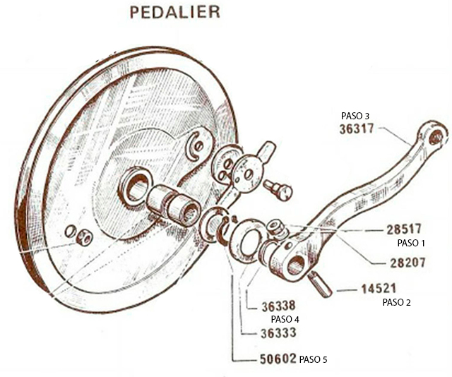

Hola kuadrilla.
Tengo un problema con la palanca (36203 Botón de embrague)  que hace pasar de bici a moto. Cuando compre la Moby giraba perfectamente, un poquito dura, pero también era normal, llevaba la moto 20 años parada.
He hecho una limpieza rápida, para quitar toda esa grasa acumulada a lo largo de los años mezclada con el polvo, que parecía arena negra la verdad, como se suele decir “más mierda que el rabo de una vaca”, es a partir de este momento que cada vez que le giro parece que le cuesta y no acaba de llegar hasta el fondo.
Deducción, he removido la mierda y se ha quedado algún pegote por ahí que no deja acabar de hacer el giro.
Solución, soltar la polea y limpiar bien.
Hasta aquí todo bien, sino llega a ser que no tengo mucha idea, por lo que mirando y con imágenes de despiece he deducido que los pasos a seguir son los siguientes:
Paso 0: quitar la correa y aflojar la cadena
Paso 1: aflojo la tuerca (28517), que la guardo con la arandela (28207)
Paso 2: empujo la chaveta (14521) hasta salga, me ayudo de algún punzón o destornillado.
Paso 3: quito la bielas (36317)
Paso 4: retiro y guardo el casquillo (36338) y el guardo polvo (36333), este va a presión, con un poco de fuerza sale
Paso  5: con ayuda de unos alicates de punta quito el anillo de seguridad (50602)
Paso 6: ya puedo sacar la polea.
Tras esto tengo la duda si la arandela y otras piezas se pueden soltar o tendría que hacer algo, si hay que hacer fuerza o bien saldría con facilidad.

Hola buenos días jonrc.
Joe, vaya lujo de detalles, me encanta la gente como tu....
Bueno al lio...
A ver, por lo que me dices, antes de nada asegúrate de que cuando no te deja girar del todo el botón selector de la palanca Bici/Moto, no se de el caso ( bastante frecuente ) de que los dientes del piñón, y los de la garra de la palanca no estén bien alineados y choquen entre ellos, porque si eso ocurre es cuando no te deja girar del todo el botón del selector.
Es que aunque los platos de polea parezcan todos iguales, dependiendo del modelo, o de lo antiguo que sea tu Moby, hay algunas diferencias entre ellos.
Cuando no puedas girar del todo el botón, intenta jugar un poco con el plato polea a ver si consigues mover un pelín el piñón para alinear los dientes de las dos partes, ok.
Si te fijas en estas dos fotos se ve bastante bien lo de cuando están o no alineados los dientes de esas dos piezas, ok.
Aquí se ve perfectamente que los dientes chocan entre ellos, y por lo tanto limita el recorrido del botón.

Aupa Trop, gracias por la aclaración.
Efectivamente ya me di cuenta de lo que me dices, ya que si las tapas ya estuve mirando. Moviendo bien el plato si enganchaba entre los dientes, pero al tacto la palanquilla había que rematar con algo de fuerza.
Total que el sábado me lie la manta a la cabeza y seguí los pasos, y todo más o menos sobre el plan fijado.
Salvo que el en paso 0: hay que añadir aflojar la cadena.
Todo rodado, lo único que el anillo de seguridad que a pesar de tener alicates de punta se me resistió un poco pero ya lo saque.
Y efectivamente, después de limpiar bien, que algún tropezón de grasa de hace varias décadas saque, ya hacia el giro y encajaba como indicas en las fotos.
Montar fue rápido y sencillo.
