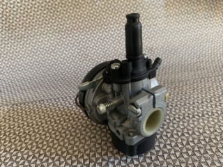

Aquí te pongo un par de fotos de las distintas marcas y modelos de carburadores.
( No te fijes en el calibre de los carburadores que salen en las fotos porque estos son unos carburadores de mi colección particular que guardo en casa como oro en paño, solo es para que veas el aspecto que tienen )
TIPO DELLORTO
Consulta sobre carburadores Img_5611
Consulta sobre carburadores Img_5612
TIPO AMAL
Consulta sobre carburadores Img_5613
También tienes que tener en cuenta que tentro de las distintas marcas, hay distintas opciones como por ejemplo:
A parte del carburador normal con starter accionado a traves de cable desde el mando original, también lo tienes con starter accionado manualmente desde el mismo carburador....
Consulta sobre carburadores Img_5614
También existe un modelo que trae excitador...
Consulta sobre carburadores Img_5616
Venga saludos....

A ver, los del tipo Dellorto "de poco calibre " como puedes ver suelen llevar un casquillo de plástico y se pueden montar directamente al Moby sin hacer nada.
Si son de calibre más grande se les puede quitar el casquillo para meter una torera, o tubo de admisión más grande para permitir un mayor flujo, o caudal de aire....
En el caso de los del tipo AMAL, a estos si que necesitas una tobera mas grande, ok
Venga saludos....
