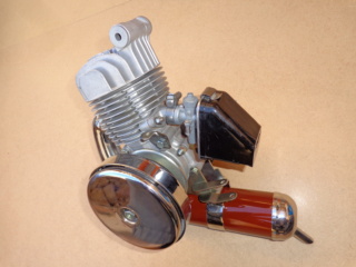

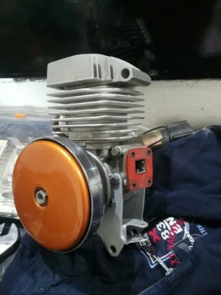

| Hola Vicente, como estamos... Pues efectivamente, tal como dice Costitxer, dependiendo del destino final de aparato, salían como Motobecane o Motoconfort. Los de Motoconfort, solían ser para Países Bajos y similares. Incluso los catálogos eran idénticos, y como muestra un botón....     En cuanto a las diferencias entre los motores del tipo AV7 o AV10, la principal es que uno " AV7 " es de admisión normal a través del cilindro, y en el " AV10 " ya es de admisión por laminas a través del Carter, y a partir de ahí, pues ya cambia todo.     Por lo que al tipo de bujías y extractor hazle caso al Costitxer, es lo mejor. Venga saludos....
