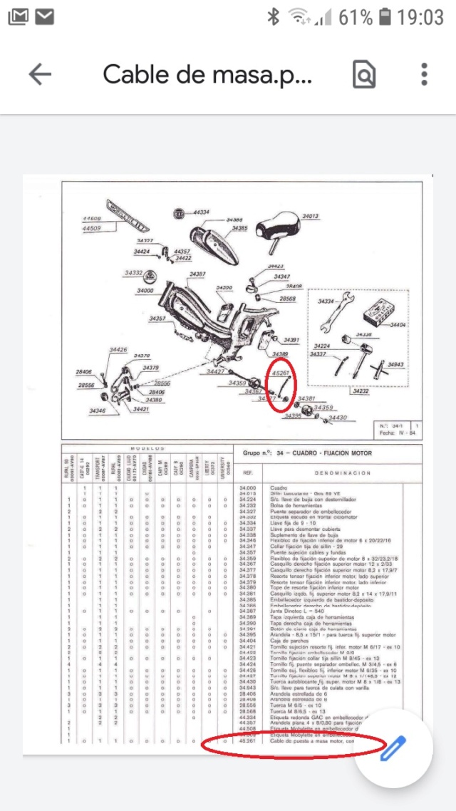

 | Tema: Re: Y.... no tiene chispa... Miér 16 Sep 2020, 7:07 pm | |
| Mira aquí es donde va en cable de masa entre motor y chasis.  | |
Almirante Reincidente
Cantidad de envíos : 160 Localización : Palma Fecha de inscripción : 19/03/2017
 | Tema: Re: Y.... no tiene chispa... Jue 17 Sep 2020, 12:00 pm | |
| Gracias otra vez Costitxer. Si, se ha que te referías pero ahora lo veo claro en la página del despiece. Esta tarde lo engancho y le doy caña a ver si sale algo.
