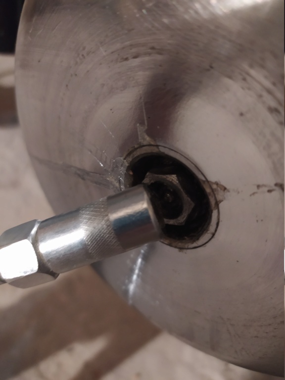

| Hola he comprado una bomba de engrase y en los pedales entra bien y funciona pero en el cigüeñal no Alguien me puede ayudar Gracias un saludo | |

| Gracias por ayudarme ¿Entonces necesito un reductor de boquilla para que entre dentro del tornillo donde va el engrasadora?   | |

| No, no, lo que tienes que hacer es quitar la tuerca, entonces te escajara perfecto, engrasas y vuelves a colocar la tuerca.

| Perdona ¿ como se quita ? si le meto la llave de tubo da vueltas | |

| Muchas gracias No tengo un bloqueador de bujías supongo que lo venderán en las tiendas de respuestas. He pensado que si quito el engrasador con la llave del 7 con una jeringa le podía meter la grasa? | |

| Hola trop He conseguido engrasar el cigüeñal sin desmontar la tuerca y sin quitar el engrasador ahora la moto va más suave muchas gracias por tu paciencia. Lo que he echo es quitar la boquilla de la bomba de engrase y en la punta le he liado teflón lo he introducido empujando y por fin ha entrado la grasa Un saludo campeón
