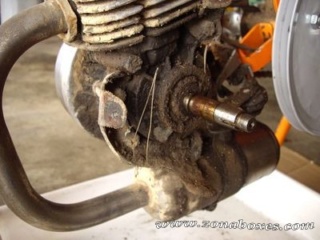

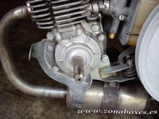

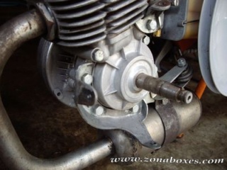

| Pues eso, vapepelu ya te ha dicho lo que se le hace al motor para dejarlo ok, a parte de eso, pues también una buena limpieza a fondo de todo, con gasolina con un chorrette de aceite como si fuera mezcla. Se trata de darle por todo con una brocha sin prisas, y ya veras como se te queda como nuevo, y para que veas el resultado ahi tienes un par de fotos.     Y ya para rizar el rizo, si tienes la oportunidad de pasarlo por el chorro de microesferas de vidrio, pues ya es para matricula... Venga animo con ese motor....

| Correcto, al echarle aceite a la gasolina se limpia igual de bien y no queda tan seco, lo estoy probando en el resto de piezas, este finde toco sesión de limpieza.
Trop quedan muy bien solo con gasolina, pero ese motor, el ultimo tiene un nivel de acabado espectacular.
