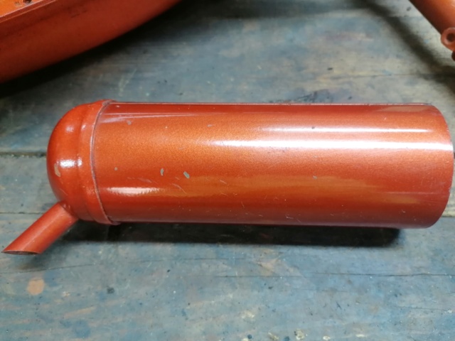

Seguimos con los avances, hoy me ha dado por sacar las cajas reservadas para ocasiones como esta, una de las cosas que se merece este pequeñin es esto:
Nuevo proyecto: AV-88 1ª serie Img_2018
Nuevo proyecto: AV-88 1ª serie Img_2017
Como veis nuevo nuevo y la pintura como la del deposito, a estrenar Very Happy
A parte, también plato de polea, tapon del deposito y de la dirección nuevos, y algunas cositas mas.
Ahora a por el chasis, que llevara mas trabajo.
Seguiré informando.
