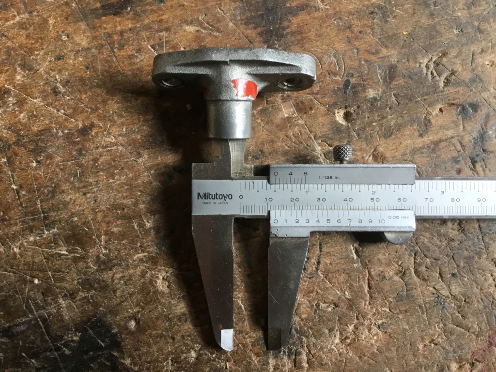

Bamos alla resulta que le queria meter un dellorto 14 12. En la Moby pero la tobera de admision es de 12,9mm y si le meto un dellorto con salida 14 no creo que me dea muy buan resultado. De todas formas también tengo un 12 12 que tiene tornillo de Aire!. Asi que le voy a metrer el 12 12 porque al tener tornillo de aire se carbura mas facimete, un saludo!

Ai va una fotillo del carburadorQue carburador me recomendais 27484910
