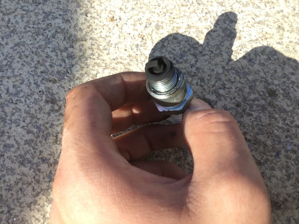

Nicolas boiro Reincidente
Cantidad de envíos : 251 Edad : 30 Localización : Boiro La Coruña Fecha de inscripción : 18/08/2019
 | Tema: Re: Mi Mobylette no acelera y da golpes de gas Jue 29 Ago 2019, 2:03 pm | |
|  aquí va una fotillo de el color de la bujia, negra pero seca. En cuanto a la moto la deje airear 45 min sin bujia. La arranque y sige igual, que cosa mas rara | |
 | Tema: Re: Mi Mobylette no acelera y da golpes de gas Vie 30 Ago 2019, 12:11 pm | |
|  De paso os pongo también una foto de la bujia, la saque justo despues de apagar el motor. Esta negra pero seca, uso el aceite al 3% | |

toni_mobylette Reincidente
Cantidad de envíos : 188 Edad : 40 Localización : Valencia Fecha de inscripción : 03/02/2015
 | Tema: Re: Mi Mobylette no acelera y da golpes de gas Mar 03 Sep 2019, 12:23 am | |
| Hola Nicolás, veo que te sale la bujía negra, eso significa que tienes un exceso de gasolina, ponle un chiclé más pequeño, por ejemplo un 195 y verás como mejora. Si sigue yendo mal hazle caso a los compis y cambia el condensador, pero sobretodo hazme caso y pon un chiclé más pequeño porque tienes un exceso de gasolina y por eso te pasa eso. Si al cambiar el chiclé mejora pero no acaba de convencerte hazle nuevamente una puesta a punto y ves probando con otros calados, yo por ejemplo lo llevo a 2,8 del pms porque así es como mejor me funciona. Cada moto es distinta. Ya nos contarás. Un saludo!!! | |

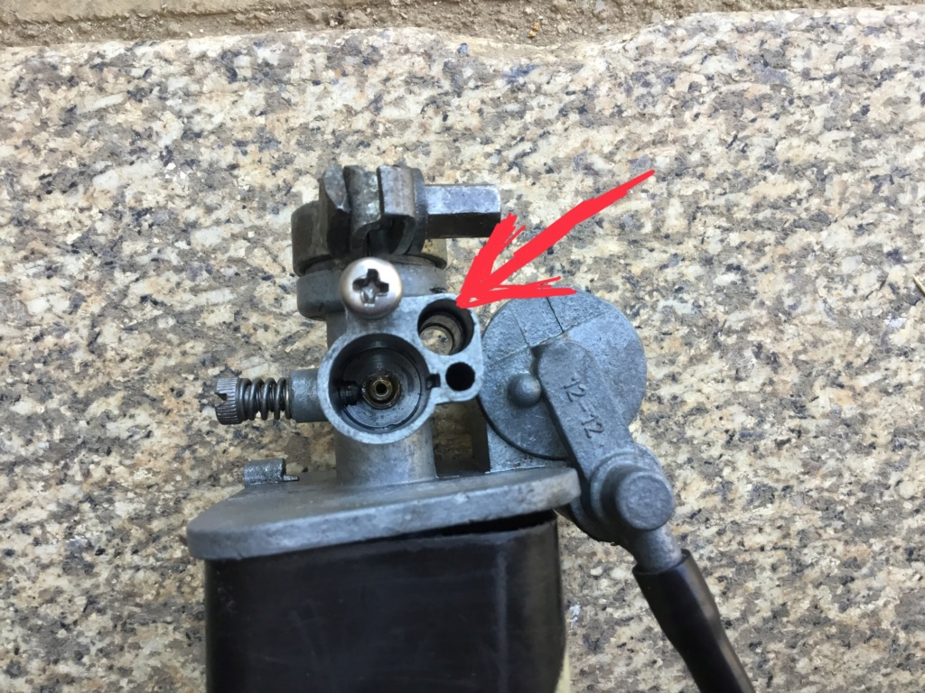

 | Tema: Re: Mi Mobylette no acelera y da golpes de gas Mar 03 Sep 2019, 5:06 pm | |
|  Otra fotillo del carburador, también puede ser que el estarter no selle bien y se cole gasolina por el, que os parece mi teoria? | |
