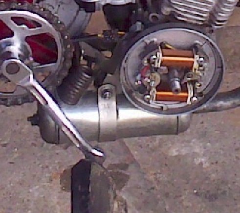

| Hola compis, tengo el tubo de escape de la Rural en perfecto estado, lo limpié, esta hueco, pero hace mucho ruido, me gustaría que sonara menos. Me han contado que se puede conseguir un kit de fibra ignífuga para tubos de escape,,pero no encuentro nada por internet. Es un bulo?, sabéis si existe algo para rellenar el tubo y que suene menos?,  Alguno a probado ha hacerle algo así o parecido? Este es el mio:  | |

| Si es fibra anticalorica o fibra de escape la venden en cualquier tienda de motocicletas. Pidela para 2t vale sobre unos 3e. Al montar no la comprima mucho al tubo metralleta, ya que no hara su cometido. La marca metrakit la comercializa. | |

| Por que casi quema la moto? Es para ello lo que no se puede es maxizar solo una vuelta de fibra. | |

| La fibra se impregna de aceite de los gases del escape. Quemarse lo dudo, aguanta casi 1000 grados. Es cierto que huele cuando es nueva luego no. Casi todos los escapes actuales de motocicletas y ciclomotores la llevan. | |

| Los tubos de Mobylette NO llevan fibra. La fibra es para los tubarros en la parte del puro (silencioso). Si metes fibra en un escape de Mobylette además de perder prestaciones hay riesgo de que se desprenda un trozo y sea aspirado. Los gases de escape en los 2T a veces entran un poco en el cilindro. Puede entrar un tropezón. | |

| Bueno, os cuento, después de varias pruebas, hay que encontrar un punto intermedio. Me explico; Si utilizas todo el kit de fibra, la moto se ahoga, y cuando arranca, como bien dice Rakor las prestaciones disminuyen. Yo he buscado un equilibrio, y al final he usado la mitad de la fibra que viene en el kit, o incluso un poco menos,(como medio folio), una vuelta justa rodeando la bala cilíndrica, dejando libre el tubo metralleta y por supuesto el pequeño( para ello incluso he recortado un poco el hueco que este ocupa para dejarlo completamente libre). He reducido sobre un 35% los decibelios del escape,(para mi suficiente), y no noto ninguna anomalía en el motor. Para 2.60€ que me ha costado la fibra, me doy por satisfecho. | |
