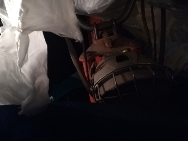

| Bueno, tenía este tema un poco abandonado estos últimos meses (o años)... y últimamente estoy volviendo a hacer paseos en Mobylette como los de antaño (pequeña excursión + tomar algo y para casa temprano). Así que no puedo seguir con mi Rural90 que monté para circular por la ciudad. Me hace ilusión montar algo un poco más interesante (sin desmerecer al Rural90 a la que considero el Mobylette más cómodo y polivalente por su autonomía de depósito frente la Cady). Fui la semana pasada a la península a por una furgo y ya que estaba en Valencia haciendo tiempo, encontré una Mobylette interesante:  No fue fácil esconder un Mobylette dentro de una berlingo sin que la vean al subirla al puerto, porque si la ven te hacen pagar como vehículo de carga en lugar de turismo. Una vez en Palma tras negociar un poco, he conseguido un sitio donde desmontar el Mobylette. No tengo ya el taller que tenía en Algaida así que ésta vez estaré más limitado de medios.  El Mobylette está completo a falta de una rueda delantera (que es universal de Mobylette en 18"). Las piezas exclusivas de este modelo (depósito y guardabarros delantero) están sanas en apariencia. Me faltan las gomas del depósito pero juraría que tengo un juego por algún sitio. El primer paso ha sido rescatar el elevador:  El segundo paso ha sido quitar polvo de años al elevador (encima lo usábamos para hacer leña encima suya, jajaja) y darle un manguerazo al sherpita.  Tercer paso... reunión mobylettera (como tenía las manos sucias no hay fotos), mientras iba desmontado, los compañeros van debatiendo sobre qué hacemos con el Mobylette. -Lo recupero sin pintar (difícil porque tiene un par de golpes que no se ven en la foto y muchos puntos de óxido importantes de usar una cadena para atarlo, etc). -Lo dejamos original? Pinto de naranja, etc. Lo malo es que ya hice 2 sherpas y me aburre hacer un tercero. La ventaja es que como no tengo cabina pintar un color liso me facilita la historia. -Me hago un Mobylette a mi estilo... personalizado y guapetón. Esto se complica porque no quiero un Moby bajo racing porque luego me parto la espalda al hacer salidas de varias horas, y no puedo pintar ningún tricapa sin cabina, sería MUY complicado. Tras mucho debate, hablar de colores, de piezas... y demás quedó el tema así:  Y por ahora poco más, no puedo ir más que un día a la semana. Estos días empezaré a buscar las piezas que voy a necesitar. | |

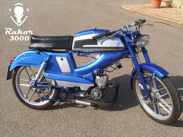

| Muchas gracias congris, te ha quedado de concurso!!! He buscado un post que hice pero no lo encuentro y casi todas las fotos que he ido subiendo estos años no funcionan. Mira, la idea es hacer algo parecido a esto que ya hice una vez:   En esa moto sacrifiqué mucho la comodidad, con los estribos y el manillar bajo era MUY incómoda. Para un rato sí, pero para 50km cansa. Es posible que la haga parecida a esto. | |
