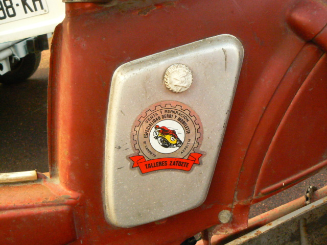

| Hola amigos Mobyletteros !! Hace un par de semanas compre una Mobylette AV-88 de 1968 (este año cumple 50 años, nueve mas que yo...). Esta es la foto que tenian puesta en el anuncio :  Simplemente pasar a recogerla y darle una limpieza y la AV-88 ya parecia otra...  Espero ir restaurando este ciclomotor despacio pero sin pausa, ya que aunque esta bastante bien (practicamente como salio de fabrica) tienes sus achaques despues de haber estado andando unos 42 años ( o por lo menos la baja definitiva fue en 2010). Por el momento quiero darle de alta en trafico (rehabilitacion), lo que exige pasar la ITV. Por ello mi primer objetivo es ponerla en condiciones para conseguir que vuelva a circular, despues vendra el dejarla perfecta. Uno de los desperfectos mas importantes que tiene es el oxido del deposito, asi que mientras me llega la resina epoxi especial hidrocarburos que he encargado, mi hermano que es un artista me ha tapizado de forma provisional el asiento que estaba bastante estropeado. aquí os dejo unas imagenes:      Ahora tengo que esperar a la resina epoxi, las camaras y cubiertas nuevas, el espejo retrovisor y revisar la bocina... Por cierto, quizas tenga que llamarte de alguna manera... para no estar constantemente llamandole AV-88... | |

| wow como se conserva para su edad!!! una auténtica joya, con poco tienes practicamente una Mobylette nueva!!! me encanta, dentro de nada ya está deborando kilometros jeje | |
