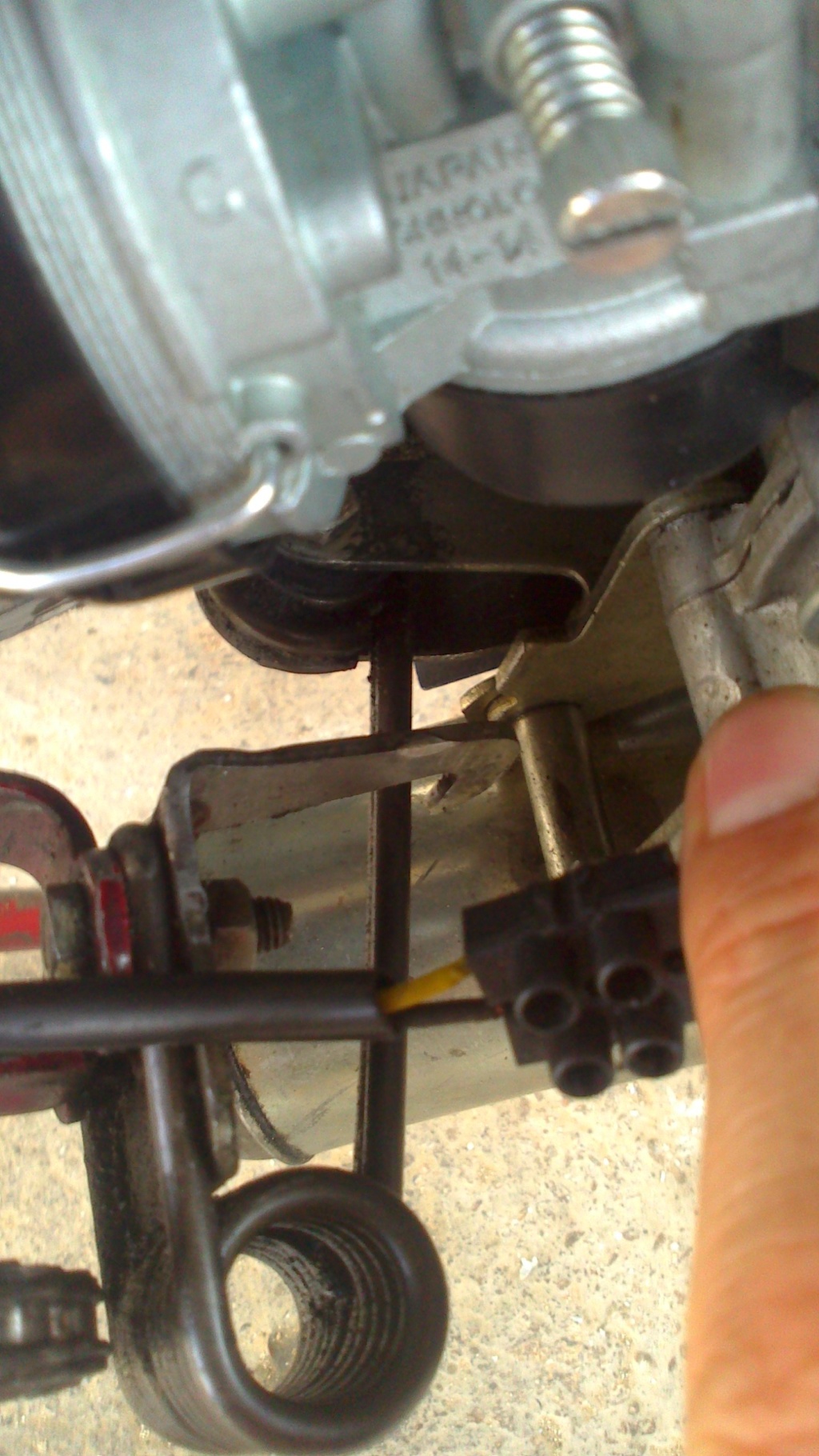

¿Es normal que estando la moto parada el muelle del motor este tan distante al enganche o tope?, Es que no veas lo que se arquea al acelerar;

No veo bien en la foto como tienes colocado el muelle, pero creo que esta mal puesto, debería costar un poco encajarlo en el muelle y ahí se ve muy suelto. cuelga otra foto que se vea mejor.

Ahi la tienes josepepe

Si, para mi esto es normal, no hace tope en el diente porque la correa ya esta tensada a tope, si se la quitas veras como se va hasta el enganche.
Así es Costitxer, pero veo fotos del foro de otras, y veo que en la mayoría el el diente descansa en el muelle, de ahí mi duda

depende del desgaste de la correa y si los muelles son nuevos supongo, pero las mias los tienen así mas o menos, un saludo

La misma opinión que todos ustedes, la longitud de la correa añadida al desgaste, juega con el espaciado y si funciona, ¡no toca nada!
