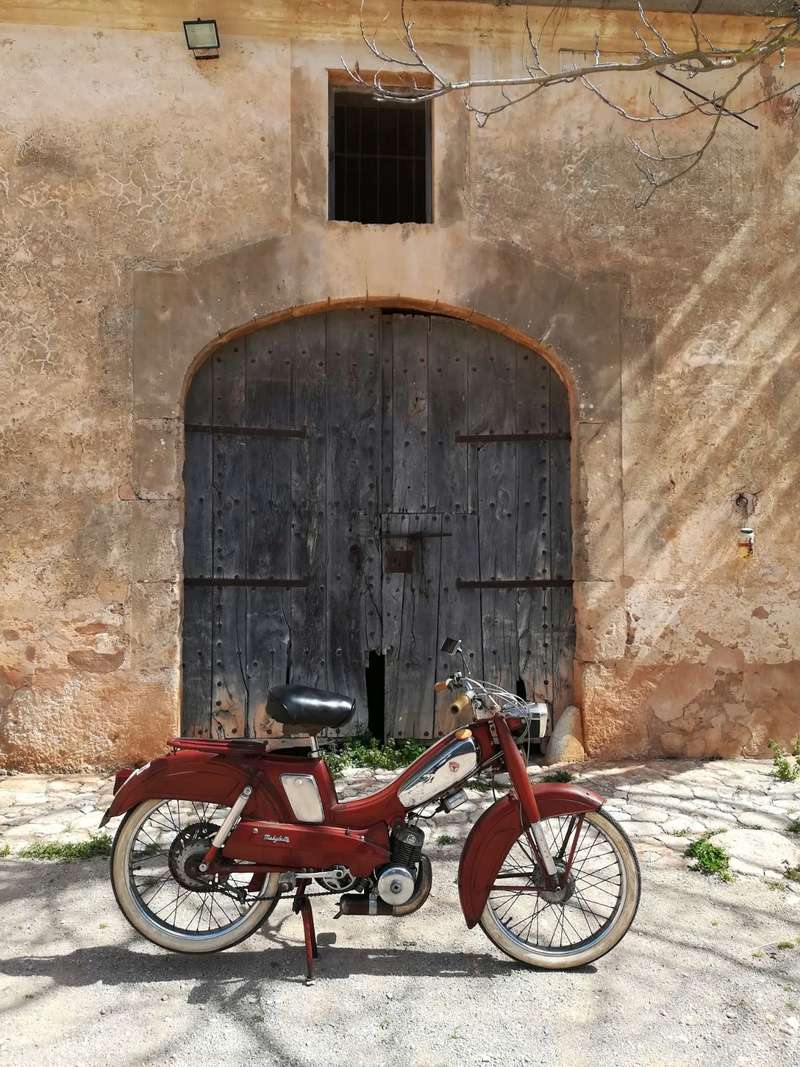

Buenas tardes Mobyleteros después de un tiempo sin comentar por el foro y tras  estar el sábado en casa del jefe TROP os dejo el último trabajito que hemos hecho en el zona boxes de Campos junto al socio Av Adrover.
Se trata de un AV-88 del año 1968 que llevaba parado aproximadamente unos 25 años.
Sorprendentemente despues de todo este tiempo parado tras desmontarlo por completo para limpiarlo y volverlo a montar el Mobylette arranco a la PRIMERA.
Como podréis observar en las imágenes solamente se le ha hecho un lavado de cara ya que así conserva todos las piezas originales y la pintura de fábrica.
En primer lugar dejo una imagen del estado en el que llegó a la zona boxes Campanera.
Nueva vida AV-88 Dsc_0910
Aquí lo tenemos tras una pequeña primera limpieza superficial.
Nueva vida AV-88 Dsc_0911
Unas fotos del proceso de desmontaje y limpieza más a fondo.
Nueva vida AV-88 Dsc_0912
Nueva vida AV-88 Img_2010
Y finalmente una foto de su estado final junto con dos pequeños montajes para en los que se aprecia mejor el cambio que ha sufrido durante estos dos últimos meses.
Nueva vida AV-88 Img-2011
Nueva vida AV-88 Incoll15
Nueva vida AV-88 Incoll14
Saludos desde Campos.
