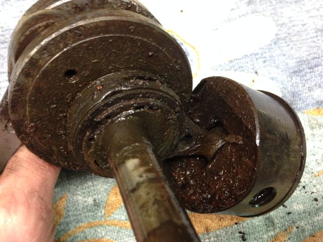

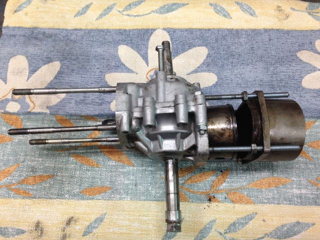

Bueno como ya he dicho antes, esta semana he dedicado mis horas libres del mediodía a meter mano a mi motor a contra pistón, y la verdad es que el programa ha dado un cambio radical.
Mi intención era restaurarlo al 100X100 para dejarlo operativo de nuevo para intentar hacer algo con el ya que a parte del motor también compre el carburador, y la famosa Boite de relais, pero por desgracia para mi, creo que eso no podrá ser debido al mal estado en el que esta todo por dentro.
Por fuera lo tipico, grasa, tierra y mucha roña, pero estaba entero y sin aletas rotas.

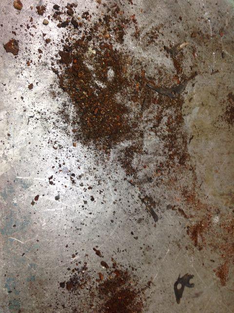

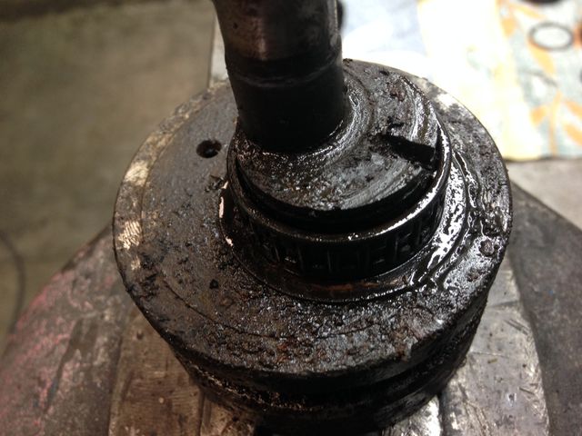

Me ha costado tres días poder abrirlo, y he tenido que hacer verdaderos malabares con el soplete, echando mano de la imaginación haciéndome todo tipo de extractores para dañarlo lo menos posible porque es que estaba echo una verdadera cascarria.

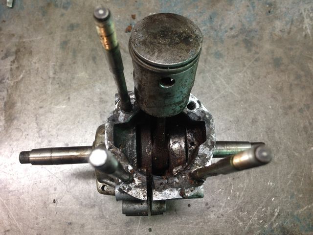

Yo ya sabia que estos motores tienen un punto débil, que suele ser que el segundo pistón se gripa, y efectivamente, el segundo pistón estaba súper agarrotado porque había habido agua dentro, así que ya os podéis hacer una idea de como estaban los rodamientos, cigüeñal, etc etc.
En fin, que no se lo que voy hacer con el, en cuanto se me pase el disgusto, cabreo, o desilusión, o como queráis llamarlo, ya os enseñare como estaba el pobre por dentro, ok.

| Hola de nuevo chicos, como estamos... Ante todo muchas gracias a todos por los ánimos, pero por mas que lo miro, peor lo veo para hacer lo que tenia en mente, que era restaurarlo 100X100, pero visto lo visto, quizás lo utilice para seccionarlo y exhibirlo en las ferias, no se, no se, ahora mismo en caliente no estoy en condiciones de razonar, así que prefiero limpiar todo lo mejor posible y esperar a ver como se queda. Como veis, el soplette ha tenido que intervenir casi todo el rato.    Esto es lo que ha salido del interior del motor.  Y este es el estado de las visceras, espectacularrr...    fijaos en el estado que esta la jaula de agujas del bulon del contra pistón. I M P R E S I O N A N T E...  Pues esto es lo que hay... Venga, lo limpio todo y ya si acaso decido, ok.... Saludos ...

Mmmmmm joseba, pues igual si que necesitare una manita, no por el estado de la camisa del cilindro principal, que por suerte lo único que tiene es que le falta un aro al pistón, pero tanto el contra pistón, como la camisa, o cilindro o como se llame, si que están bastante mal, mira mira. Como lo ves ???, Que se puede hacer ahí ???
La corrosión del pistón, no me preocupa, pero lo del cilindro pues lo veo fatal ¡¡¡  Venga saludos para todos ...

| Buenos días Trop, ¿De que material es ese cilindro? Porque parece de aluminio en las fotos y me choca. El pistón seguro que puede adaptarse y el "cilindro" ciego ese, en función del material, se podría o bien encamisar o incluso hacerlo nuevo Saludos! - TROP escribió:
Mmmmmm joseba, pues igual si que necesitare una manita, no por el estado de la camisa del cilindro principal, que por suerte lu unico que tiene es que le falta un aro al piston, pero tanto el contra piston, como la camisa, o cilindro o como se llame, si que estan bastante mal, mira mira. Como lo ves ???, Que se puede hacer ahi ???
La corrosion del piston, no me preocupa, pero lo del cilindro pues lo veo fatal ¡¡¡  Venga saludos para todos ...
Cantidad de envíos : 8209 Edad : 58 Localización : Esporlas Mallorca Fecha de inscripción : 31/12/2008
 | Tema: Re: MI motor a contrapiston Miér 28 Mar 2018, 10:59 pm | |
| Hola joseba como estamos ... Pues el cilindro del contra pistón, no es de aluminio, es de hierro, lo que pasa es que esta recién chorreado con microesferas de vidrio y se ha quedado con ese colorcillo de aluminio. Y como muestra un botón, ahí lo tienes con el imán.  Que por cierto, hace un par de días que estoy buscando recambios por la red, y hay muy poquita cosa, por no decir que no sale na... TROP....
