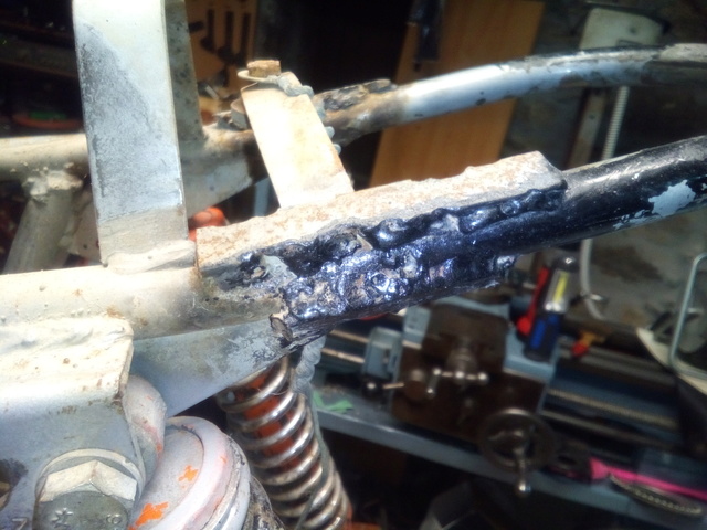

Si no fuera que el chasis esta muy tocado no la hubiera restaurado, presentaba varios problemillas, le falta el soporte del escape y el de la pata de cabra y el mas grave Suspect
Por fin mi mobycross y su restauracion. Img_2061
Es una chapuza muy grande y asi no lo queria y por si fuera poco estaba torcido, me puse manos a la obra y con mucha paciencia fui quitando todo ese esceso de material, no tengo fotos del proceso pero creo que quedo bastante bien.

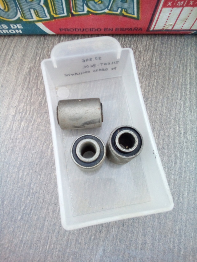

Un poquito más, continuamos con el basculante, me costo mucho trabajo dar sacado el eje del basculante, giraba pero no salia, estaba agarrado en el eje del medio. Para darlo sacaco aplique calor y claro fastidie los silenbloc.
Disponia de otros para su montaje pero resulto que eran un pelin más grande de lo que tocaba, a si que al final decidi fabricarme unos.
Estos son los que tenia
Por fin mi mobycross y su restauracion. Img_2077
Y estos los que prepare
Por fin mi mobycross y su restauracion. Img_2076
y aquí ya colocados
Por fin mi mobycross y su restauracion. Img_2071
Venga de momento queda asi la cosa, un saludo.

Te han quedado bien. Extraordinario.
Pienso que el cilenbloc absorben oscilaciones, tienen torsión y además como caucho que son, vuelven a su posición inicial. Pues su función principal es absorber vibraciones y demás.
Según veo los has fabricado de teflon y creo que no cumple los mismos requisitos que el anterior.

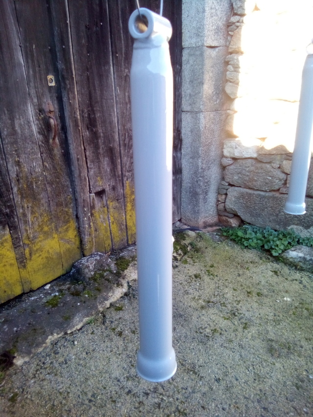

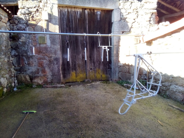

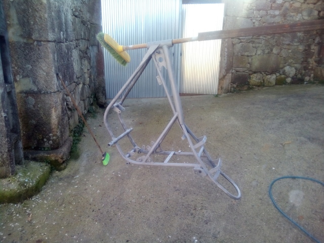

Colada de pintura
Por fin mi mobycross y su restauracion. Img_2067
Por fin mi mobycross y su restauracion. Img_2065
Manillar lo mande lacar, el resultado es espectacular
Por fin mi mobycross y su restauracion. Img_2070
y primeros montajes, horquilla y guardabarros trasero.
Por fin mi mobycross y su restauracion. Img_2060

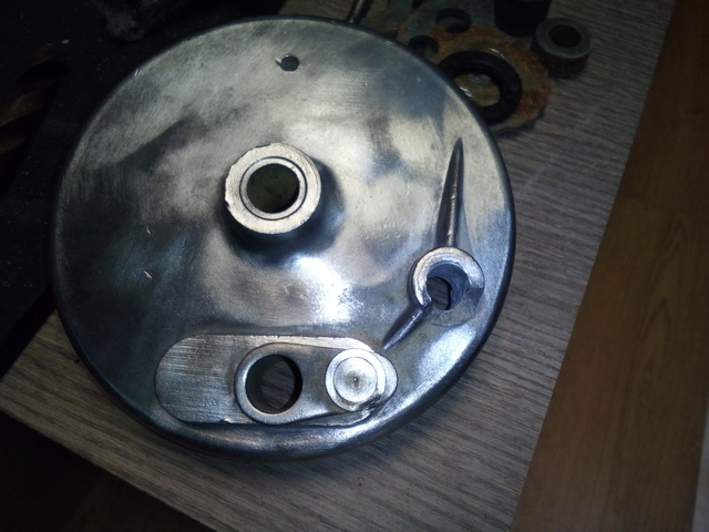

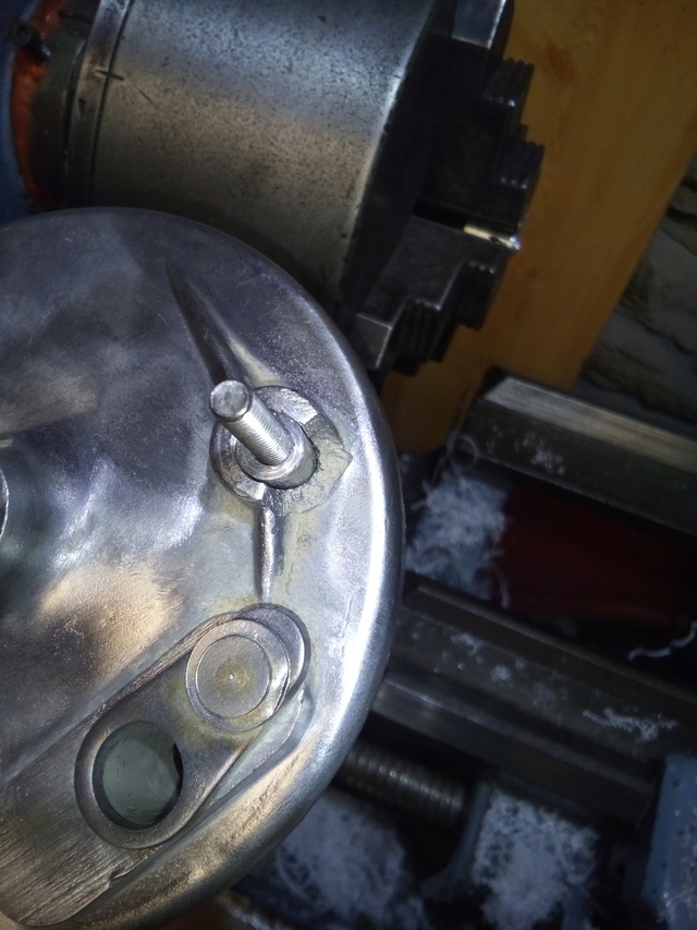

Un poquito más, la verdad que esta mobycross debio de pasarlas canutas, tiene un monton de piezas rotas, y hay que intentar recuperar todo lo posible.
El portazapatas, donde va sujeto el tirante roto, lo he solucinado de esta manera haber si dura.
Le he preparado un casquillo de aluminio, le he echo una rosca y ha entrado a presión en su nuevo alojamiento.
Por fin mi mobycross y su restauracion. Img_2010
Por fin mi mobycross y su restauracion. Img_2013
Por fin mi mobycross y su restauracion. Img_2012
Por fin mi mobycross y su restauracion. Img_2011
Portazapatas listo a falta de una buena pulida.

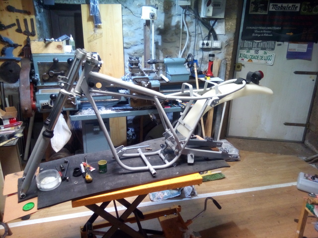

Y la Moby va tomando color, el depósito y asiento solo estan presentados, aún hay que hacer algo con ellos.

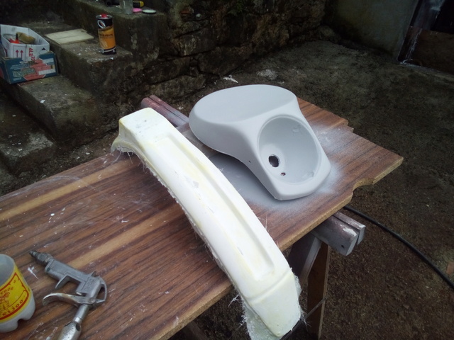

Seguimos fabricando piezas cheers cheers , en esta ocasión el guardabarros delantero..........

La careta casi esta lista para la sesión de belleza y el guardabarros lo prepararemos el proximo dia.
Venga un saludo.
