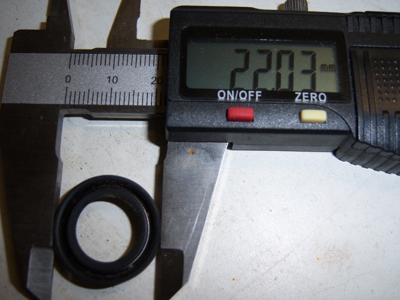

Hace un ratillo iba a empezar a montar el cigüeñal en los semicarter y cual es mi sorpresa que los retenes de Mobylette más modernas no valen, entran y salen muy facil en su alojamiento.
Alguien sabe las medidas de estos retenes????
Os pongo unas fotos con las medidas
La de los Mobylette más modernas:
Retenes para motor tipo AV-3 100_4525
No estoy seguro pero creo que es el reten viejo que traia montado, este creo que va bien, pero es usado y no tengo más:
Retenes para motor tipo AV-3 100_4526
Y esta última de un reten que encontre, pero es escesivamente grande y no entra:
Retenes para motor tipo AV-3 100_4527
Alguien tiene información al respecto.

Ostras tú, ahora que lo dices, yo también tuve problemas con los retenes del motor de BLAU, entraban y salían de la tapa del cárter con una facilidad pasmosa, no se quedaban clavados, recuerdo que tenía como dos docenas de retenes, y tan solo cuatro o cinco me fueron bien en ese tipo de tapas de cárter, o sea que eran un pelillo más grandes, yo siempre había creído que todos los retenes para los Mobys eran iguales, y por lo que veo hay un par de medidas diferentes.
Oye Frankm, que nos puedes decir de este asunto ???

Hola Domingo, buenas tardes. Estoy hablando con Trop y hemos hablado de tus retenes. Te voy a mandar un par de los que yo tengo apara que pruebes. Ya me dices cosas.
Retenes para motor tipo AV-3 Empty
MensajeTema: Re: Retenes para motor tipo AV-3   Retenes para motor tipo AV-3 Icon_minitimeMar 03 Nov 2009, 11:24 pm
Domingo, los retenes te los he mandado hoy por correos, en un sobre. Espero que te sirvan. Un saludo
MensajeTema: Re: Retenes para motor tipo AV-3   Retenes para motor tipo AV-3 Icon_minitimeLun 09 Nov 2009, 12:40 am
Hola FRANKM, gracias por los retenes, ya los tengo en casa.
Los he probado y no se si me valen, quedan sujetos en su sitio pero no hay que hacer mucha fuerza para colocarlos en su sitio, crees que valdran?? al calentarse el motor y dilatar el aluminio bailaran los retenes en su alojamiento????.
He estado pensando en algun fijador para retenes, funcionan.
Frankm no se que seria de mi sin ti, espero tus respuestas, Saludiños.
MensajeTema: Re: Retenes para motor tipo AV-3   Retenes para motor tipo AV-3 Icon_minitimeLun 09 Nov 2009, 12:59 am
Hola, Domingo. No hay porqué darlas. No se si te servirán esos retenes, no se con la presión que entran. Lo del fija retenes yo no lo he visto ni probado nunca, no se si te servirá algun tipo de sellador de tornillos y rodamientos, ya te digo que nunca lo usé. Si no tenemos otra cosa, yo probaría con esos retenes a ver que tal va. Monta el motor y arrancalo, a ver si arranca bien y ralentiza sin problemas. Saludos
MensajeTema: Re: Retenes para motor tipo AV-3   Retenes para motor tipo AV-3 Icon_minitimeLun 09 Nov 2009, 1:01 am
Por cierto, si no te sirven esos retenes y no encontramos nada hay que pasar al plan "B" que es agrandar el carter en un tornero o rectificadora para poder montar el retén de 22 mm. Aunque esperemos que no haya que llegar a esto. Saludos

Hola Eledoce12, por aquí en mi zona no encuentro los retenes que necesito. ¿Dónde has encontrado los de la medida 21'18?.¿Y cuanto hacen de grosor?. Creo que me podrían ir bien.
Espero que hayas solucionado tu problema.
MensajeTema: Re: Retenes para motor tipo AV-3   Retenes para motor tipo AV-3 Icon_minitimeDom 10 Ene 2010, 2:25 pm
Vamos a ver, este tema es complicado, en teoria esos retenes quedan un poquito flojos, yo cuando los coloque los pege, mirate este enlace y comprueba las medidas de tus retenes:ç
http://zonadeboxes.forum-actif.eu/trucos-y-recomendaciones-f21/retenes-para-motor-tipo-av-3-t1298.htm
Si te aventuras a pegarlos como hice yo, espera un poco que en breve intentare arrancar el motor y te cuento.
Si no la otra solución es la que comento Frankm, agrandar el alojamiento y colocar retenes de 22mm.
Por cierto si te hacen falta los retenes te mando una pareja.

Los que he sacado de mi motor hacen exactamente 21X4mm, antes de hacer nada buscare un poco más, me han dicho en una tienda que saben de un sitio que las hacen a medida, pero ven muy difícil que los hagan de esta medida tan pequeña.
