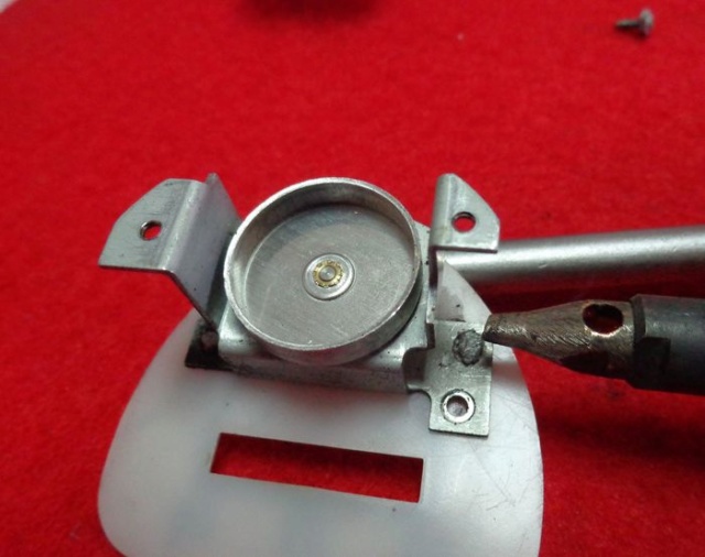

Ahora que ya la tengo limpia y reluciente toca fijarla al chasis para que no se mueva, y para eso he utilizado un soldador de butano, para fusionar el plástico de los tetones de la carátula al chasis de la máquina.
Como veis la cosa ha quedado perfecta.

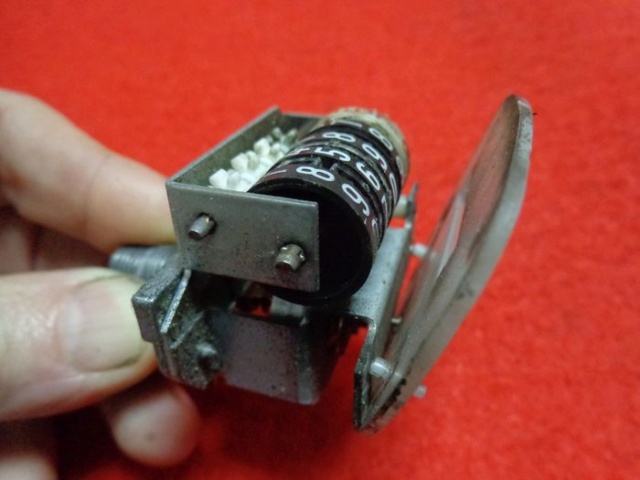

Lo que no ha salido como esperaba a sido el tema del bombillo de los números, lo he estado trabajando durante más de dos horas, pero no se dejaba, así que al final he tenido que sacrificar un velocímetro nuevo que tenía de los de carátula negra para usarlo como donante.

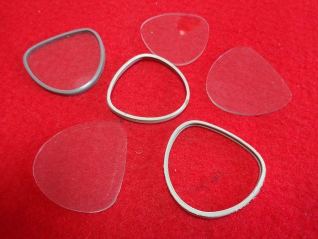

Aprovechando que tenía donante, también le he cambiado el cristal, porque el suyo estaba muy deteriorado, y no se limpiaba bien del todo.

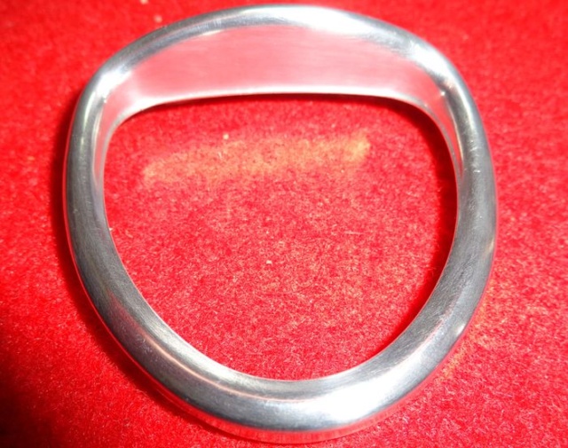

El marco de aluminio tampoco se ha quedado como yo quería y le he puesto uno nuevo que tenía guardado por ahí precisamente para una ocasión especial como esta.
Este es de los que tienen como sombrerette, y le queda de cine.

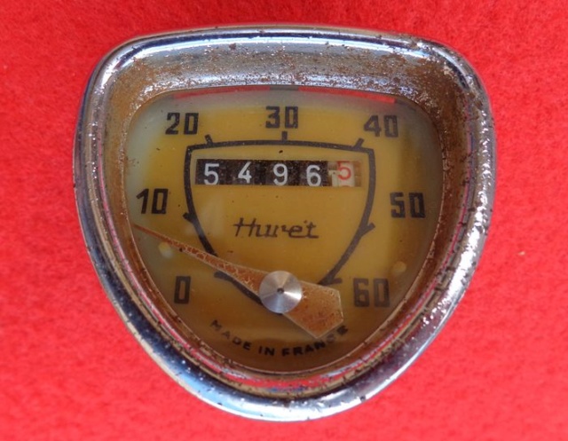

| Hola Gorka, como estamos !!! Pues sinceramente en este caso se ha limpiado muy bien con tan solo pasarle un paño mojado con agua y un poco de liquido antigrasas. Eso si, lo he limpiado sin frotar demasiado fuerte, es decir le daba con el trapo mojado sin frotar, lo dejaba reposar unos minutos y otra vez lo mismo, así un montón de veces, con el fin de que se fuera reblandeciendo la mugre, y ha funcionado sin más. Lástima de ese roce ahí abajo, pero bueno, casi que mejor, así se ve que está en estado original.  De todas formas, este no se había vuelto amarillo, simplemente estaba sucio. En cambio este otro ya tiene más miga.  Ya que estoy APROVECHO PARA PREGUNTAR: Alguien tiene uno de estos Velocímetros blancos de Huret de hasta 60 Km/h??? porque seguro que nos entenderíamos !!!Venga salu2....
