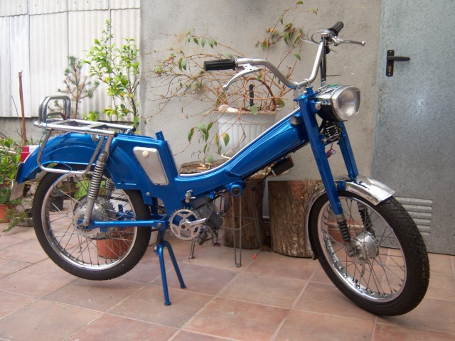

Eledoce12 Super Mobylette-Man
Cantidad de envíos : 2769 Edad : 46 Localización : Lugo Fecha de inscripción : 31/12/2008
 | Tema: Re: Restauración AV-70 Gran Turismo Vie 10 Abr 2009, 12:17 am | |
| Bueno bueno porfin....... Casi esta, faltan detalles, pegatinas, un escape nuevo, preparar los intermitentes ...... pero mientras no encuentro esas cosas ya la puedo disfrutar.  La pena a sido que no la he podido estrenar, tuve un ratillo para sacarle unas fotos y despues se puso todo el dia a llover. Saludos, Eledoce12. | |
