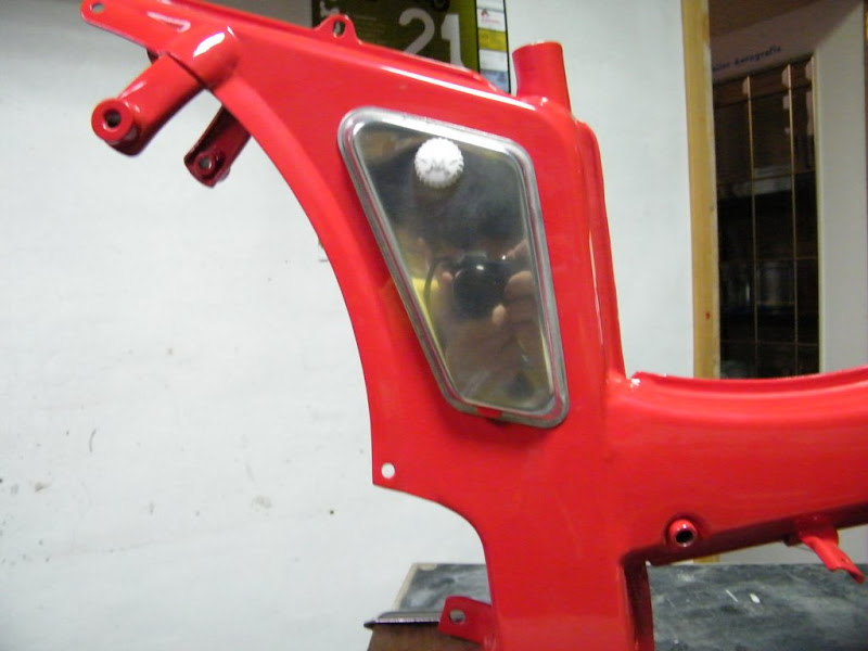

Bueno seguimos un poquillo mas hoy que tengo un ratillo What a Face

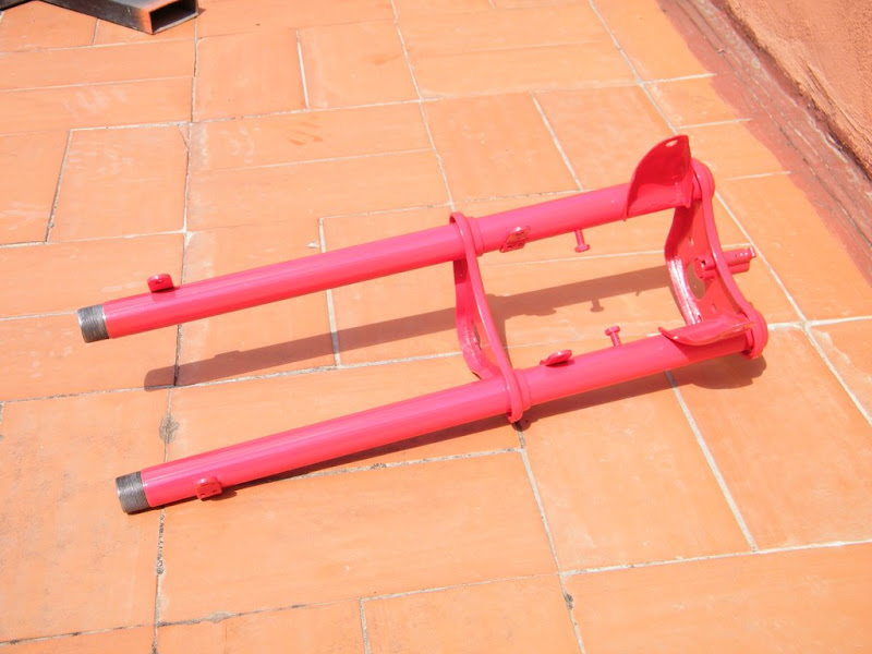

Después de tenerlo todo sin pintura, le toca el turno a lo que me gusta, la pinturita jejeje. Primero dos manos de aparejo, lo dejamos secar unos 2 días y después se lija con lija al agua, ya que con la lijadora no se puede hacer casi nada, por las curvas y todo. Con lija al agua cuesta un poco más, pero seguro que no nos pasamos lijando.
Después de lijarlo todo, lo desengraso y lo meto a la "cabina de pintura" y se pinta con un rojo mono capa de la marca seat. Si queréis saber el código de color lo preguntáis jeje Cool.
ai va una foto del chasis y la horquilla acabadito de pintar, aún en la cabina.
Restauración Mobylette AV-188 2wnthzq
Después de unas 6 horas, es cuando creo yo que ya esta lo bastante seco para no marcar mucho los dedos, porque si apretase aún se marcan la huellas, lo subo a la terraza para que le dé el sol y se seque bien.
por la noche lo entro para que no le caiga la humedad de la noche encima ( por si acaso).
una foto del material secándose al solecillo rico de julio jijiji
Restauración Mobylette AV-188 R9if41
Restauración Mobylette AV-188 2009_07310044

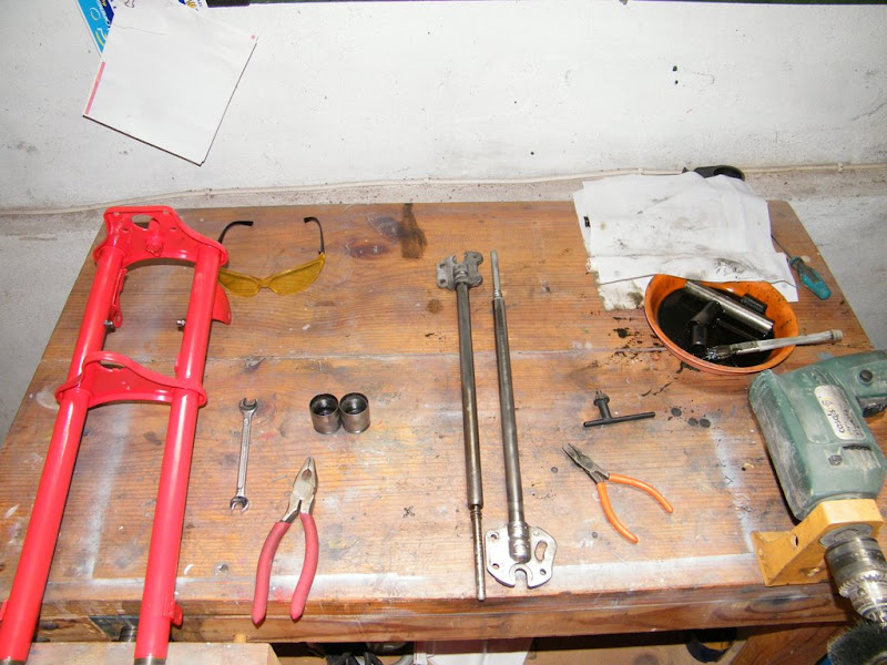

La proxima faenilla es limpiar el interior de la horquilla, los casquillos que lleva dentro, y las barras y muelles.
Entre limpieza y limpieza le pongo los engrasadores, que previamente he limpiado. Poco a poco va tomando forma.
Restauración Mobylette AV-188 2009_08060005

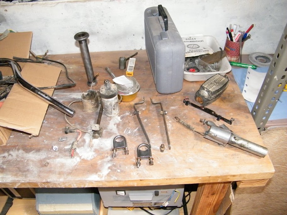

Otras cosas para ir limpiando y puliendo
Restauración Mobylette AV-188 2009_08060004
Las cosas de goma como los pedales y los manguitos, los he puesto en remojo 1 día para que se ablandara la mierda que acumulaban y poderla quitar sin que se jodieran. Se han quedado bastante nuevos, a comparación de
Como estaba antes. Los pedales tienen los rodamientos hechos polvo, tendré que desmontarlos y arreglarlos pero eso lo haré más adelante, cuando me informe de como se hace (más que nada porque no lo he hecho nunca y no sé cómo se hace)

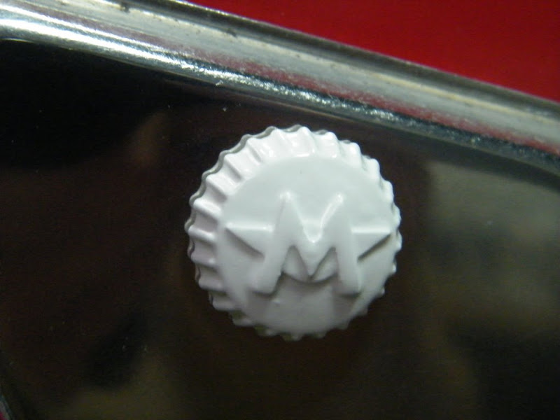

Otra cosa que hice, fue limpiar bien los taponcitos tanto los dos del maletero como el de debajo del manillar, los froté con un estropajo, y los preparé con imprimación para plásticos y después de dejarlos secar el tiempo correspondiente, los pinté de blanco, esta vez bicapa, y una pasadita de barniz. Se han quedado un poco " muy blancos" pero bien.
Restauración Mobylette AV-188 2009_08090093
Restauración Mobylette AV-188 2009_08090094

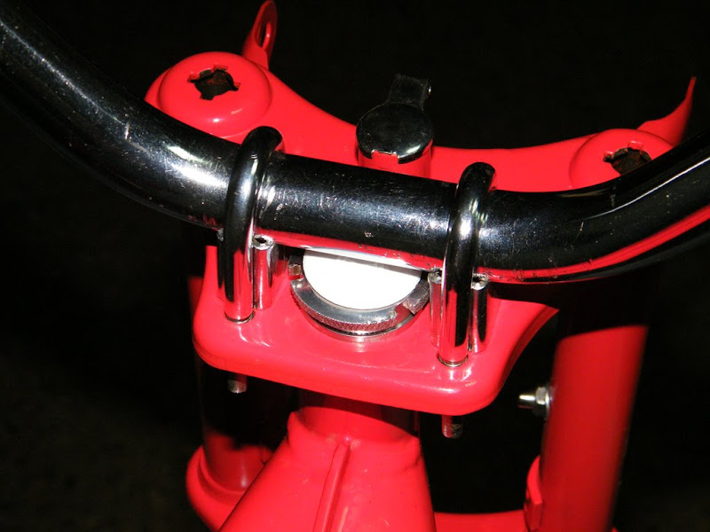

Bueno, como veréis también le puse el manillar, a este lo único que le hice fue pulirlo y ya está, tiene algunos arañazos pero es lo que había, todos los otros que tenia estaban peor.
Restauración Mobylette AV-188 2009_08090090

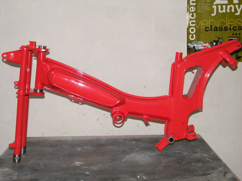

El próximo turno le toca al guardabarros trasero y al bastidor (o como se llame esa pieza jejej que ahora no me viene a la cabeza).
el guardabarros hice la misma operación que el chasis primero le quite la pintura, después lo apareje y lo lije para ver donde tenía los bollos, después los saque y lo afine con masilla, para posteriormente volverlo a aparejar y lijar ya con lija fina para poder pintarlo ( en fin todo el proceso de preparación para el pintado). Mientras que al "bastidor" le quité la pintura y lo pinte directamente, ya que esta pieza no importan los pequeños rasguños que pueda tener.
Se me olvidaba, antes de lijar el aparejo final, le puse por el interior del guardabarros un sellador de los que se utilizan en las juntas de los coches, que me servirá para que no se oxide y como anti-gravilla.
Aquí las dos piezas secándose al sol:
Restauración Mobylette AV-188 333fx8o
Antes de montar el guardabarros, pinto también la parte interior del chasis con el sellante que pinte el interior del guardabarros, para que no se me oxide cuando se moje.
Aquí el detalle:
Restauración Mobylette AV-188 250mujb
Y una foto de cómo va quedando:
Restauración Mobylette AV-188 4uv511

Esta mañana me encontré un pito que llevaba una de las Mobylettes que tengo para pieza, y he cogido y yo he pulido y así a quedado. Creo que no es el original pero queda de lujo Smile
http://picasaweb.google.es/lh/photo/W72YKR2v_-W9x9sfQaigRw?feat=directlink

Hoy como no, tocaba poner el portabultos y el caballete, que ha quedado así:
http://picasaweb.google.es/lh/photo/tObir3QdXi33F_cPsiXBVg?feat=directlink
http://picasaweb.google.es/lh/photo/GMipOAEaAIbzANQa3dd-sw?feat=directlink
el muelle lo he limpiado con el cepillo y el tornillo como todos los otros (pulidito)
Foto de cómo va quedando:
http://picasaweb.google.es/lh/photo/VFPNGTd6PdRDkPouQJLP_Q?feat=directlink

Este día que fue antes de ayer ya ( ya estoy casi por donde voy ahora con todo esto) le toco a los amortiguadores de delante, que ya había limpiado anteriormente, junté la barra con el muelle, le puse el fuelle nuevo y lo engrasé bien engrasado.
http://picasaweb.google.es/lh/photo/i1Mc6Wvkpr4JhH7yelhEcA?feat=directlink
Y todo para dentro. Apretamos la tuerquecilla de arriba de la torreta (no se si se llama así Embarassed ) y arreglado!!
Después le puse el eje del plato, correctamente engrasado y en su sitio.
http://picasaweb.google.es/lh/photo/WxAXUXLq79Yxmnzc3lr7LQ?feat=directlink
y seguidamente la pieza que aguanta el guardabarros delantero y junta las dos barras de los amortiguadores.
Una de mi Moby ya casi terminada (bua pues no me queda aún Razz )
http://picasaweb.google.es/lh/photo/5QPEZymhfUsBc48htun0bA?feat=directlink
En esta foto si os fijáis la última pieza que le puse, la puse mal y me toco quitarla y volverla a poner bien: geek:
Bueno y de momento así es como va la cosa ya está todo hasta lo que tengo a día de hoy, ahora como vaya avanzando iré poniendo las cosas y no serán estos parrafazos que posiblemente aburran Sleep, pero creo que no tiene desperdicio. Todo lo que he hecho lo he contado muy resumido como todos sabréis restaurar una moto lleva muchísima mas de la faena que yo he puesto pero era para hacerlo lo menos aburrido.
Espero que os guste. Espero comentarios y ayudas
MUCHISIMAS GRACIAS ANTICIPADAS!!

hola, ya estoy aqui otra vez, esta semana me he dedicado a salir por ai a buscar algun repuesto, solo le he puesto el grifo de la gasolina. jeje poca cosa eh. esque estoy bastante liado con otra restauración, voy a dos bandas. es un Renault 5 gt turbo conocidos tambien por copa turbo. el pobre tambien tiene muchisima faena.
bueno tambien tengo preparado para el proximo dia el mando de las luces, lo tengo desmontado y apunto de pulir y ponerle ya la intalación electrica.
