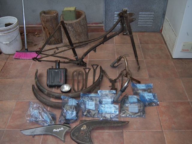

Yo antes de tocar a nada seria una buena sesión de fotografías al detalle. Cuando lo desmontas parece muy fácil pero la memoria juega malas pasadas.
Otra cosa iría a un supermercado y compraría un lote de bolsitas para congelar, para ir depositanto en ella todos los tornillos y marcar las bolsas.
De esta forma todo será más fácil.
En esta foto puedes observar toda la Mobylette desmontada y lista para empezar a preparar cada una de las piezas.
RESTAURACIÓN EN CLASE 100_5210
Una vez echo esto pasamos al siguiente paso.
