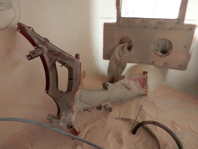

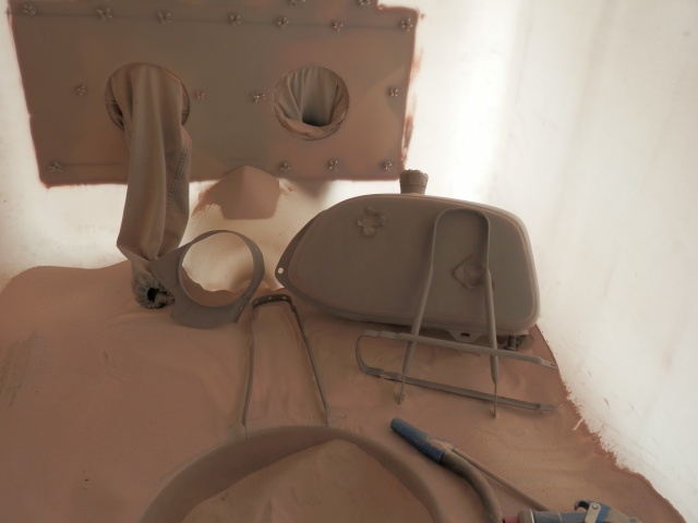

Las fotos del trabajo de este fin de semana.
Con mi nuevo y flamante super compresor es una gozada chorrear, puedo chorrear de forma continua, pero aún así el chasis me dio mucho pero que mucho trabajo, tenia dos capas extras de pintura a la brocha.
SP-50 2ª serie P9280310

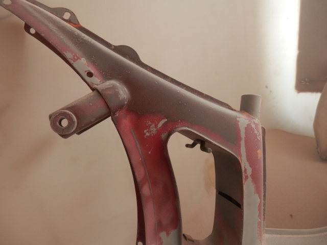

En esta foto podéis apreciar el granate original, un naranja antioxido que le aplicaron en algunas zonas y el granate más oscuro la última capa a brocha y bien abundante no vaya a ser.......
SP-50 2ª serie P9280312
poco a poco va saliendo todo y va quedando como recién salida del horno.
SP-50 2ª serie P9280311
Estas capas de pintura extra me han atrasado mucho el trabajo, el chasis me ha llevado 6 horas de trabajo, en cambio las dos tapas del motor 30 minutos.

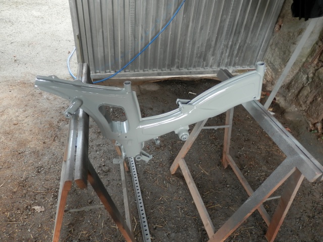

Por este fin de semana ya esta bien, ahora toca aplicar una mano de imprimación epoxi para proteger las piezas.
SP-50 2ª serie P9290311
SP-50 2ª serie P9290310
SP-50 2ª serie P9290312
El próximo fin de semana continuaremos chorreando más piezas.

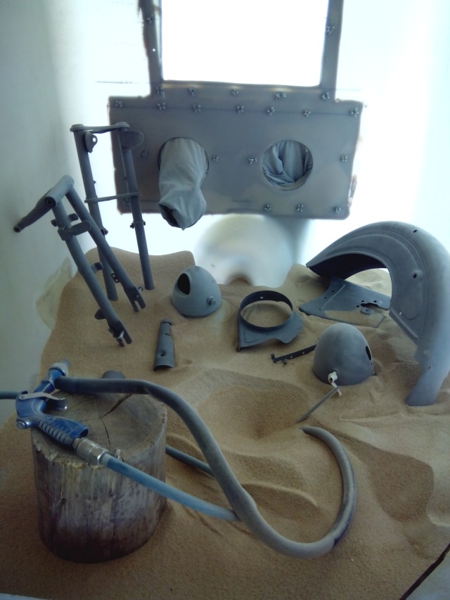

Retomamos el tema, la tenia medio abandonada, a si que este fin de semana le he dado otro empujón.
Chorreo de arena al resto de piezas que faltan.
SP-50 2ª serie Img_2016
SP-50 2ª serie Img_2017
SP-50 2ª serie Img_2018
SP-50 2ª serie Img_2019

Este fin de semana trabaje un poco mas, apareje unas pocas piezas mas.
SP-50 2ª serie Img_2023
SP-50 2ª serie Img_2024
SP-50 2ª serie Img_2025
SP-50 2ª serie Img_2026
El guardabarros trasero me esta dando mucho trabajo, aun no quedo bien, a si que seguiremos dentro de 15 días.
